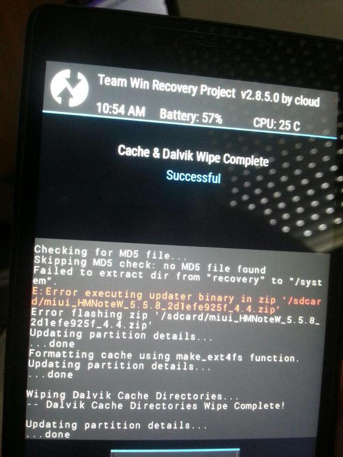

He hecho todos los wipes y acto seguido le he dado a instalar la rom, la he buscado y seleccionado en la SD. Al pasar 3 segundos o así me ha saltado este error.
He intentado con otras roms que tenía en la SD pero no he conseguido flashearlas. Siempre salía el mismo error. Al final he restaurado.
Comentar que este error ya me salió la última vez que intenté flashear una rom (también con TWRP aunque no recuerdo la versión) pero que otras veces anteriores no he tenido problemas

Si en vez de darle a advanced wipe y seleccionar todo le doy a Factory Reset si me deja instalar. ¿Haciendo esto se limpia bien el móvil para instalar una rom desde cero?
Edito de nuevo: Lo he solucionado. El problema era hacer los wipes e instalar rapidamente. Si hago wipes y hago el reboot recovery para después flashear la rom no da problemas.
Edito de nuevo. Al intentar actualizar por OTA se me ha reiniciado con el TWRP. Al terminar de flashear no arranca la ROM y se mete todo el rato al recovery.
