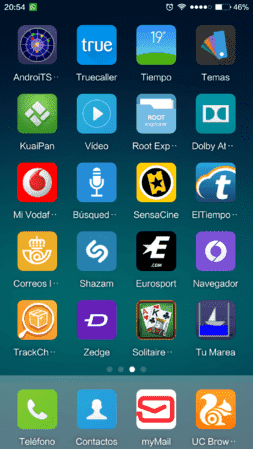

Primer arranque e instalación perfectas.
Confirmado, Chrome totalmente bloqueado. Ni siquiera en Cuentas/Sincronización aparece como instalado.

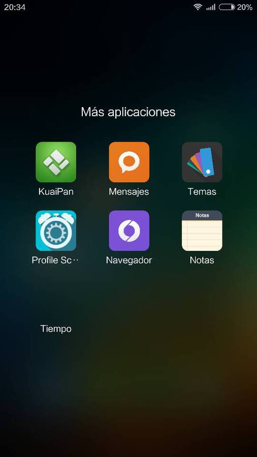

Otro pequeño bug, la app del tiempo tiene un icono invisible:
