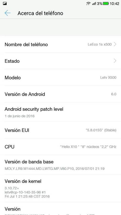

Aqui teneis para empezar la rom basada en android 6.0 MM [EUI 5.8]

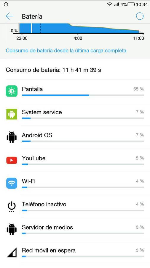

¿Que tal dura la bateria?

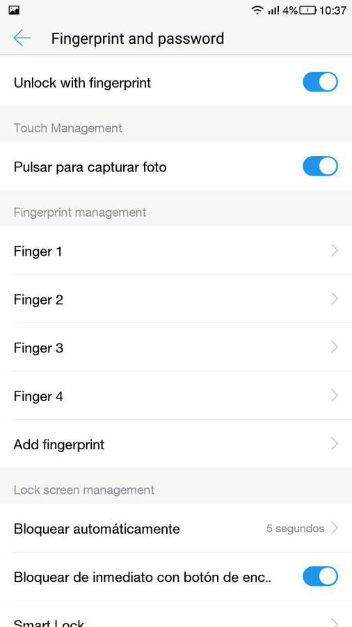

¿Funciona lector de huellas y etc?

hey astur cuantas preguntas jajajaj pero te las voy a contestar todas , lo del twrp es mejor que lo hagas desde flashify no vaya ser que la lies xd , la bateria me esta dando un buen rendimiento la verdad , y tarda muy poco en cargar . Lector de huellas y IR totalmente funcional , la rom si trae basura chind pero con el pack de bb72 se elimina todita .
