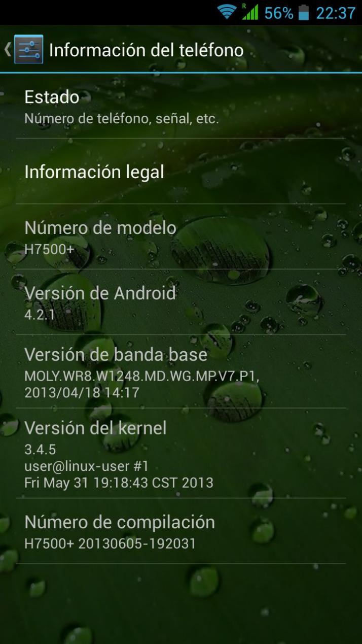

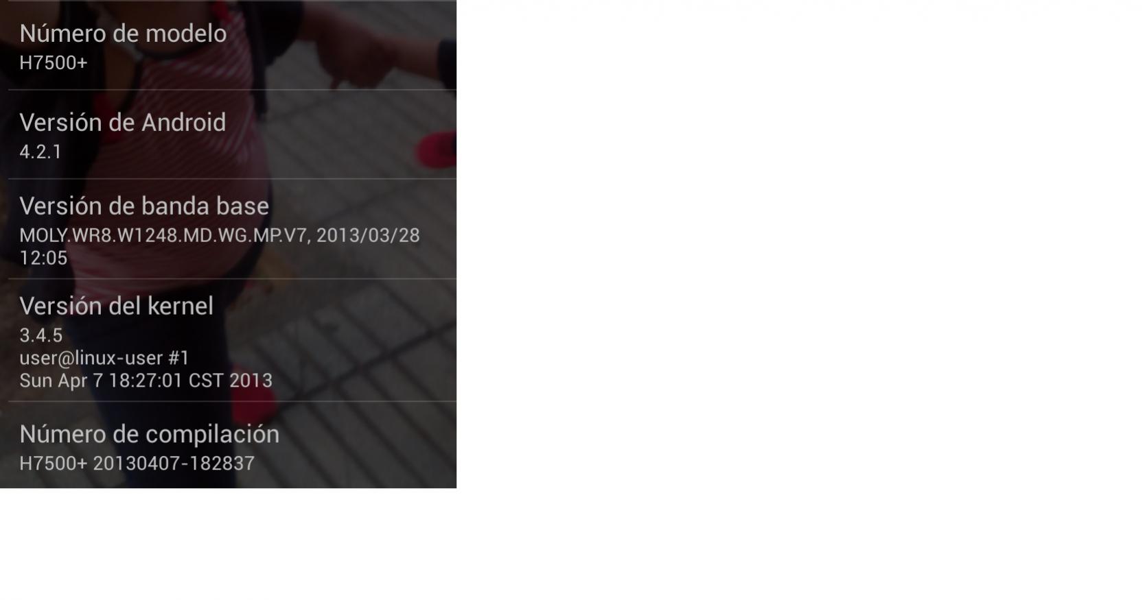

Yo tengo dos H7500+ con la versión 4.2.1 y con uno de ellos (el que compré primero, hace unos meses), no tengo ningún problema con el 3G. Sin embargo, compré un segundo terminal hace unas semanas, y con ese, sí que tengo el famoso problema del 3G, pese a que por muchos foros se dice que con la versión 4.2 está solucionado.
Los dos móviles pertenecen a la misma compañía, pero uno al lado del otro, uno tiene cobertura H, o H+, y el otro o no tiene o tiene cobertura Gprs. Os adjunto pantallazos con la información de los móviles. La imagen con fondo verde corresponde al móvil más moderno y que está dando problemas.
