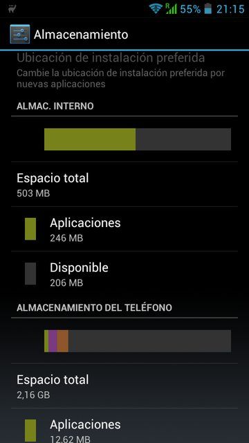

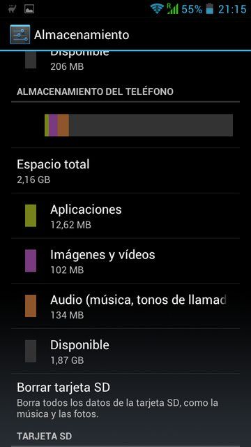

Buenas, pongo por aquí una duda a ver si @darevix me la puede solucionar o algún otro a raíz de otra pregunta que he hecho en otro hilo.
Una pregunta que seguro que bastantes la tendrán. Ahora mismo no tengo tarjeta SD puesta, así que en almacenamiento me aparece: Almac. interno y Almacenamiento del teléfono.
Todas las aplicaciones se me están instalando en Almac. interno, con lo que del espacio total que viene por defecto de 503MB ya sólo me queda libre la mitad. Si se instala ahí todo, entonces para que carajo vale el Almacenamiento del teléfono, por que no veo ninguna opción para poder instalar las aplicaciones ahí. ¿sólo para meter datos?
Es que si no se puede cambiar el poder instalar las aplicaciones en Almacenamiento del teléfono, no entiendo por que entonces aparece también un recuadro que te indica los MB ocupados de Aplicaciones en esa memoria..
Ilustro:
Entonces me han recomendado pasarme por aquí para hacer lo que se explica en el primer post para cambiar el tamaño de la partición.
Pero leyendo más detenidamente no estoy seguro de hacerlo no vaya a ser que me cargue el teléfono antes de hacer nada.
Me he instado un explorer y llego a la siguiente conclusión:
/sdcard, que es lo mismo que /mnt/sdcard es lo que se llama Almacenamiento del teléfono, con espacio total de 2.16GB (según la imagen superior).
Entonces almac. interno, ¿dónde está? ¿qué es lo que hay dentro de sdcard2? (ya que no lo puedo ver al no ser root) ¿si metiera una microSD dónde se montaría?
Es que entonces la último línea no me cuadra en mi caso ya que (repito, sin tener tajeta microsd puesta)
[FONT=&amp]6º Según el tamaño elegido habremos cambiado correctamente el tamaño de la partición /data y el resto de la memoria interna se destinara a la partición /sdcard2.[/FONT]
Tendría sentido si fuera así según lo que hemos visto:
[FONT=&amp]6º Según el tamaño elegido habremos cambiado correctamente el tamaño de la partición /data y el resto de la memoria interna se destinara a la partición /sdcard.[/FONT]
A ver si alguien me soluciona este cacao mental que tengo. Gracias.
Ilustro:
Muy facil si tienes sdcard se queda como 1 y no como 2 como piensas
Enviado desde mi H9500 usando Tapatalk 2

Bueno después de instalar la custom ROM Drx, ahora lo tengo con más sentido, el almc. interno con la partición recomendada de #1 a 1 GB ( se queda en 0.98GB) y el almacenamiento del teléfono en 1.58GB, ahora mucho mejor :blush:
