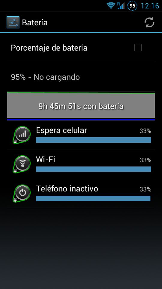

Hola navalon, el escalado de la CPU la lleva un administrador del kernel de Android que se llama "governor". En este enlace explican muy bien su funcionamiento: CPU Governors explained
Te puedo resumir que existen muchos "gobernadores" de la CPU y cada uno tiene sus características. Por ejemplo nuestro teléfono utiliza por defecto "hybrid" que automáticamente sube y baja la frecuencia de la cpu, según una tabla de referencia.
Puedes probar modificar esa tabla de frecuencias para obtener mayor rendimiento o mejor ahorro de batería. Yo por ejemplo he modificado el governor hybrid en la rom DRX con un escalado muy agresivo. Que ofrezca el máximo rendimiento y un ahorro importante de batería cuando está en reposo el móvil. Así se obtiene cosas como esta captura:
Tras 9h 45m con wifi y 3G activo solo consume un 5% de batería.
Re: Trucos y mejoras para ZP900 y clónicos
Yo he hecho la prueba a dejarlo unas 15 horas sin toquetear nada y sin wifi ni 3G, vamos, el teléfono usado "como teléfono" por si me llaman y tal y estaba por el 97%, así que hayas hecho lo que hayas hecho, lo tienes que haber configurado de puta madre... ;D

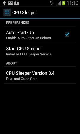

Por casualidad, encontré esta apk que dicen reduce aun mas elconsumo de la bateria: CpuSleep.
Es de un desarrollador de XDA (hago un copy-paste del google play traducido por san google):
# # # Atención, Application Root Required! # # #
# # # Dividir App se debió a más de un dispositivo de doble imposición mediante la ejecución de comandos QuadCore. No jugó bonito y tenía que ser dividido en su propia aplicación!
En cuanto a la aplicación no se está ejecutando, no es suponer que se ejecuta en todos los tiempos y ha sido diseñado para acabar con él mismo. La aplicación sólo es necesario para iniciar un comando que se queda con cáscara funcionó una vez, piensa en él como un cargador frontal sólo se necesita para echar a rodar la pelota.
Advertencia!
****** Galaxy Nexus: ******
leankernel no funciona con esta aplicación y recomiendo el kernel Stock si desea utilizar esta aplicación.
¿Qué es?
Es una aplicación muy sencilla que pondrá CPU 1 OFFLINE cuando la pantalla se apaga. Una vez que la pantalla se vuelve a encender, permitirá una CPU de nuevo en línea.
¿Cómo funciona?
Ya que tenemos CPUs Quad Core, tenemos una CPU 0 y CPU1/2/3 a, núcleo 0,1, mientras que la pantalla está apagada en realidad sólo necesita tener un núcleo activo "CPU0", esta aplicación se asegurará de que la CPU 1 se apaga apagado mientras la pantalla está apagada y luego vuelve a su uso normal cuando la pantalla se vuelve a encender.
lh6_ggpht_com_tGThS_PXEW0iHYFx3zg1RY2z1Qm8M0PhVeGjbm0zTfGoOCddoXUS_MaGDr51F8lyhKrB_.jpg
lh5_ggpht_com_7K_qQtm4HAi6L0Du7Wi61ZjnrlFaJzyRNa5w2YLMpj_2sgoa7gfnNgwEM88RHVvlHA_.jpg
OJO!!! NO LA HE PROBADO Y NO SE SI FUNCIONARA.
La pongo para que, si quiere @darevix (si funciona), la añada al post (yo la añadiré a la review del zp900)
ENLACE: https://dl.dropbox.com/u/84086578/CPUSleep.apk

La he cogido prestada @GAYAFON :tonguewink:.

Hola @GAYAFON muchas gracias por el aporte.
Me parece muy interesante lo que realiza el programa. Desactivar los procesadores bajo demanda.
Voy a probarlo durante un día para comprobar el consumo y si el resultado es bueno lo cuelgo en el primer post.
