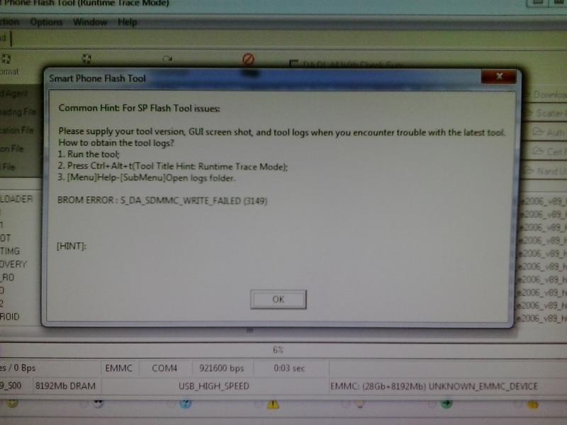

Os comento, llevo ya casi un año con mi Feiteng H9500 sin ningún problema, pero habrá cosa de una semana se me apagó de repente y se reinició quedando en el bootanimation, he descargados los drivers y me he puesto a flashear la ROM stock que saqué de needrom, pero no soy capaz llevo ya casi dos días con errores como s_da_sdmmc_write_failed (3149)
Os adjunto una captura:
También puedo entrar al recovery y he intentado flashear alguna ROM mediante él, pero este me muestra varios errores:

es por que no esta actualizado tu flash tool yo probe con varios y la ultima actualizacion me funciono de igual manera busca los drivers correspondientes son como 3 drives

http://www.needrom.com/mobile/feiteng-h9500/ ya probaste con este trae todo el paquete[DOUBLEPOST=1405466737][/DOUBLEPOST]ese error me pasa a mi pero es cuando el driver del equipo en apagado no lo reconoce bien en este caso te sugiero trabajarlo con windows 7
