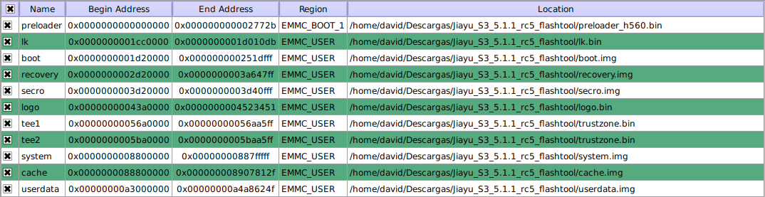

Intento flashear la ROM RC5 de aquí pero siempre me salta algún error.
S_DL_WRITE_PT_FAIL
S_FT_ENABLE_DRAM_FAIL

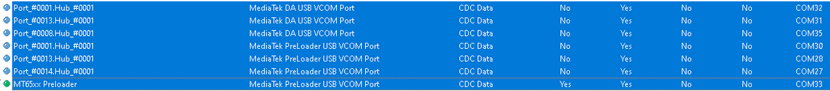

He probado de todas las combinaciones de versiones de flash tools, windows/linux, pulsando Vol+, Vol- o Power, solo boot, solo recovery, todo seleccionado, formatear primero, format+download, download, firmware upgrade...
Y no hay manera, el móvil llevaba como 6+ años apagado, lo tuve cargando una horas, lo encendí y se quedo parado en el logo, quite la batería porque no apagaba y ya no ha vuelto a encender.
Lo tiro o tiene arreglo?
Estoy dispuesto a probar cualquier cosa, así que si queréis que pruebe X opción, pulsando Y botón y con Z versión de SPFT pues se dice. A peor no puedo ir.
Alguna info del SP Flash Tools (v5.2032):

  region: EMMC_USER
  storage: HW_STORAGE_EMMC
  boundary_check: false
  is_reserved: true
  operation_type: RESERVED
  reserve: 0x00

He seleccionado los del triangulito amarillo (Que pensaba que era por no estar firmado) y los he desinstalado.
Sin hacer nada mas ahora me sale así.
Aunque el USBDeview no inspira confianza.

Si usas el buscador del foro te mostrará el hilo con los drivers MTK VCOM. Son los que mejor han funcionado con el Jiayu S3
DaviidCou
24
690
Vale, he seguido este post y todo parece correcto.
