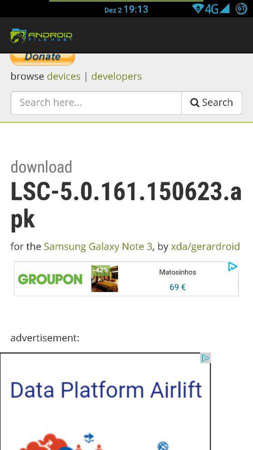

Esa cámara es para kitkat.
El enlace para la Lenovo Lollipop es éste
LSC-5.0.161.150623.apk | by xda/gerardroid for Galaxy Note 3
Hay algún detalle que no va en esa versión
Vaya, pues al final parece que era algo tan simple como eso... ya me vale!
Aun así, he probado la apk de ese enlace y me sucede lo mismo... aunque creo que el problema puede deberse a que la camara se ha sobreescrito en la version de KK que había instalado antes... y eso que la había desinstalado por titanium... tendré que hacer un wipe data.
