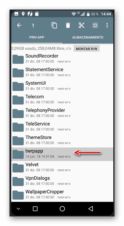

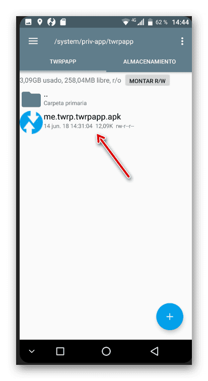

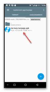

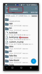

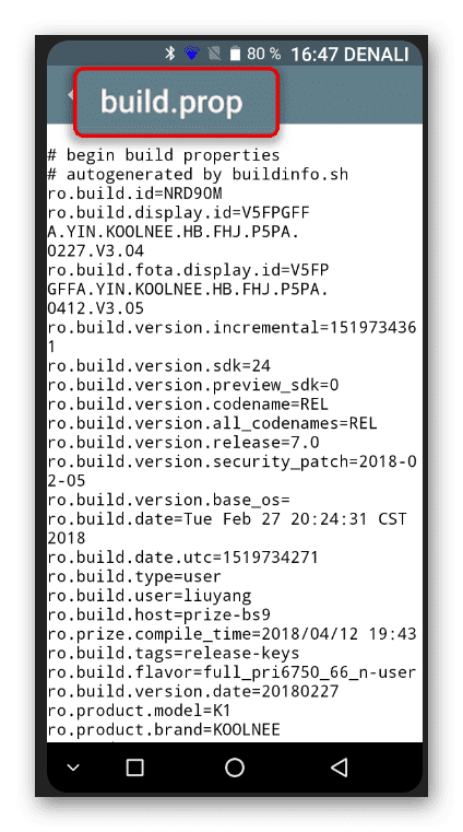

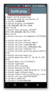

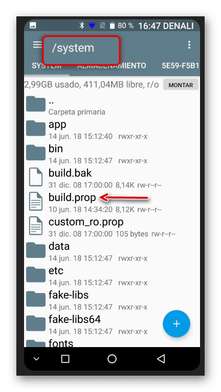

Te voy a poner las imágenes; Las primeras son entrar a Root Exploren, recuerda que tienes que pagar el Pro para que puedas realizar todo.
Ashampoo_Snap_miércoles, 20 de junio de 2018_16h48m52s_001_.png Ashampoo_Snap_miércoles, 20 de junio de 2018_16h50m20s_002_.png
Para llegar al segundo tienes que darle a los tres puntos para que te salga las opciones, entra en editar para que con el teclado puedas luego estar en la segunda imagen ves ya las letras, vas bajando hasta que veas la fila que ponga esto; La fila asociada a PureBackground. Con el teclado vas borrando la fila hasta que llegues al final, vete despacio para no borrar nada más que esa fila.

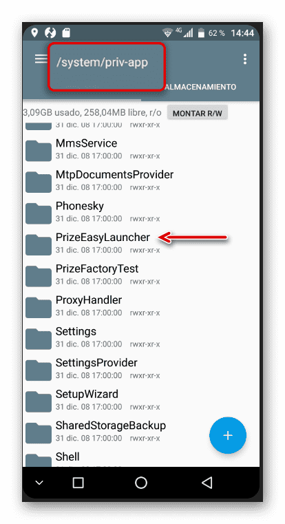

Ahora te voy a poner las demás para que también puedas desinstalar ejemplo:
Yo antes de desinstalar el Launcher del sistema he instalado el Launcher Nova.
Ahora bajamos un poco más y yo he desinstalado las siguiente app que vas ha ver en las imágenes.
Ashampoo_Snap_miércoles, 20 de junio de 2018_17h05m27s_003_.png Ashampoo_Snap_miércoles, 20 de junio de 2018_17h06m01s_004_.png
Terminado de desinstalar las cosas que tú quieras, reinicias y listo.Espero que ahora con las imágenes puedas hacerlo mejor, un saludo.
