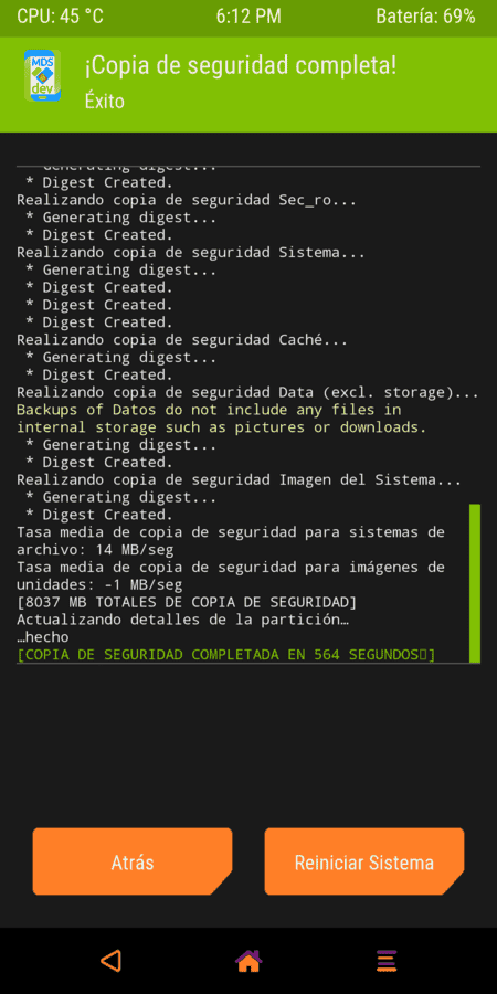

Es un placer para mi traeros este TWRP que el maestro @Iceman-IT ha creado como miembro del MDSTWRP.
Espero que disfruteis de este recovery compilado por mi bajo linux desde el código fuente oficial del TWRP en GitHub. Es totalmente funcional, si encuentran cualquier duda o bug comentenlo en el post y se buscara la solución.

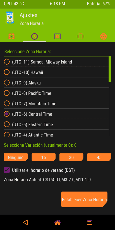

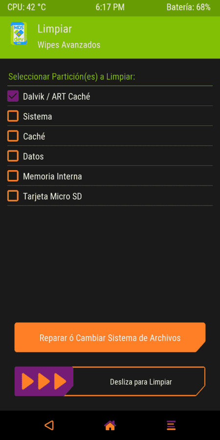

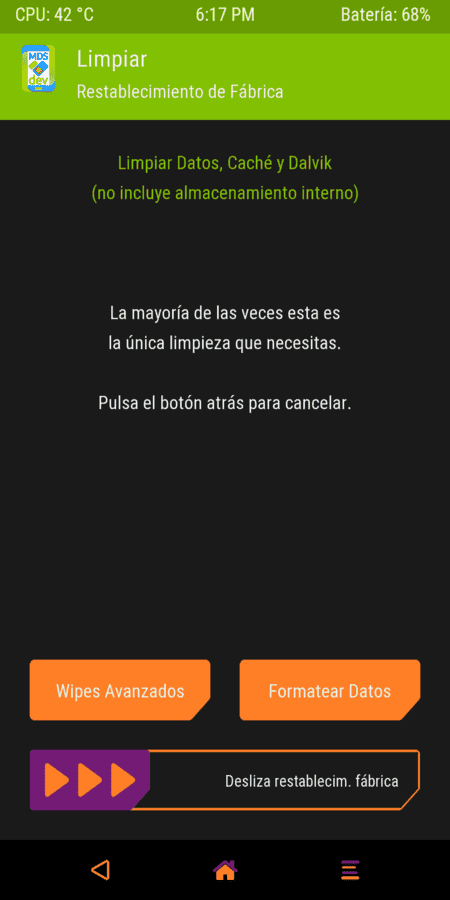

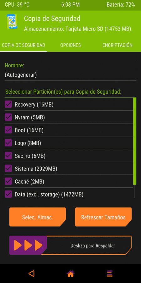

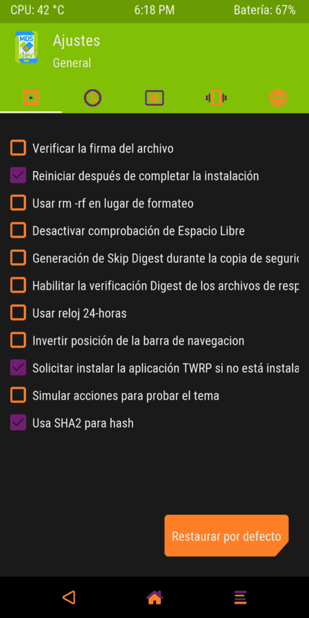

CAPTURAS

En las últimas versiones de MTK hay que parchear el boot.img si no queremos tener un bootloop tras instalar el TWRP, veréis que la instalación es muy sencilla.
Instalación
Mediante ADB / Fastboot, aquí lo explica @0Jos0 muy bien yo solo hago un copia pega
- Imprescindible bootloader desbloqueado.
- Descargar y descomprimir el archivo Koolnee_parche .zip y extraer los archivos en una carpeta.
- Activar depuración USB en el Smartphone: En ajustes - información del teléfono, pulsar más de 7 veces en "numero de compilación" hasta conseguir estatus de desarrollador. Luego en Ajustes - Ajustes adicionales- Opciones de desarrollo hay que activar "depuración usb". Si aparece la opción "desbloqueo de OEM" también hay que dejarla activada.
- Descargar-instalar (yes a todo) los drivers ADB ([OFFICIAL][TOOL][WINDOWS] ADB, Fastboot and Drivers - 15 seconds ADB Installer v1.4.3) en el PC. Éstos por defecto se instalan en "C:\adb"
- Conectar el terminal encendido al PC y desde el explorador de archivos de Windows ir a "C:\adb". Copiar a esta carpeta el fichero "recovery.img" y "boot.img" que habíamos descomprimido.
- En un punto de esa ventana donde no haya nada abrimos una consola de comandos haciendo "SHIFT + botón dcho del ratón". En el desplegable, click sobre "abrir ventana de comandos aquí".
Importante: En algún momento, después de meter el primer comando adb, tendremos que darle a "aceptar" al mensaje que nos aparecerá en la pantalla del smartphone. Aparecerá algo así como: "¿Permitir depuración USB?". Hacemos click en "Permitir siempre desde este equipo" y le damos "Aceptar". Si no lo hacemos, no responderá ningún comando. Todos los comandos que vamos a meter a continuación se introducen sin comillas y al final de cada comando se pulsa "enter". La imagen en MIUI no es la misma pero es muy parecida.
- Escribimos: "adb devices" para comprobar que detecta el móvil. En la siguiente línea saldrán unos números y letras. Buena señal.
- Escribimos: "adb reboot bootloader" para iniciar en modo fastboot. El móvil se reinicia y saldrá un dibujo o unas letras indicando que estamos en modo "fastboot".
- Escribimos: "fastboot devices" para comprobar que detecta el móvil en modo fastboot. De nuevo salen números y letras. Buena señal
- *Escribimos "fastboot flash boot boot.img", si vas a instalar el root, no es necesario instalar este boot.img.
- Escribimos "fastboot flash recoveryrecovery.img"
- Escribimos "fastboot boot recovery.img" para reiniciar en recovery, nos saldrá el menú boot. Con el volumen + nos movemos por el menú hasta recovery y con el volumen - seleccionamos, ya debería el recovery en un minuto o,
- Reiniciamos en recovery manteniendo pulsado power + vol up hasta que se reinicie.
- Deslizamos para permitir modificar el sistema.
- Instalar SuperSu o Magisk
- Reiniciar en sistema.
