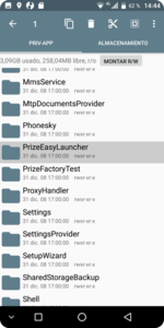

Hola @nicolas.gouza como no tengo el launcher que venia con el móvil ya que primero instale el Nova Launcher, luego desinstale el Launcher que venia con el móvil y me he quedado con el Nova.
Yo baje el Root Explore Pro y con él entre en la raiz, sistema y hice lo que pone en el hilo que te mande.
Te paso una captura de pantalla.

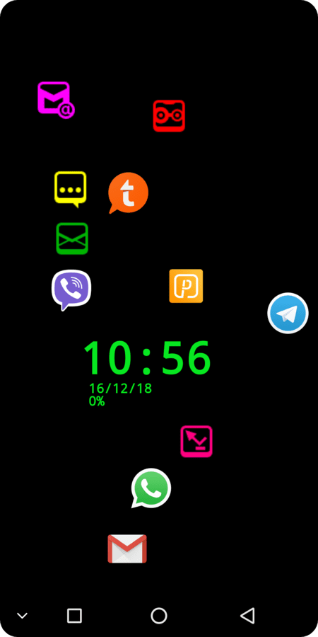

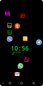

Para las notificaciones: Al no tener Led de notificaciones yo baje el NoLED, lo ves arriba del Nova Launcher.
Una vez configurado las notificaciones te salen en la pantalla del móvil, te pongo una captura.
Primero yo te aconsejo que bajes el NoLED y lo configures.

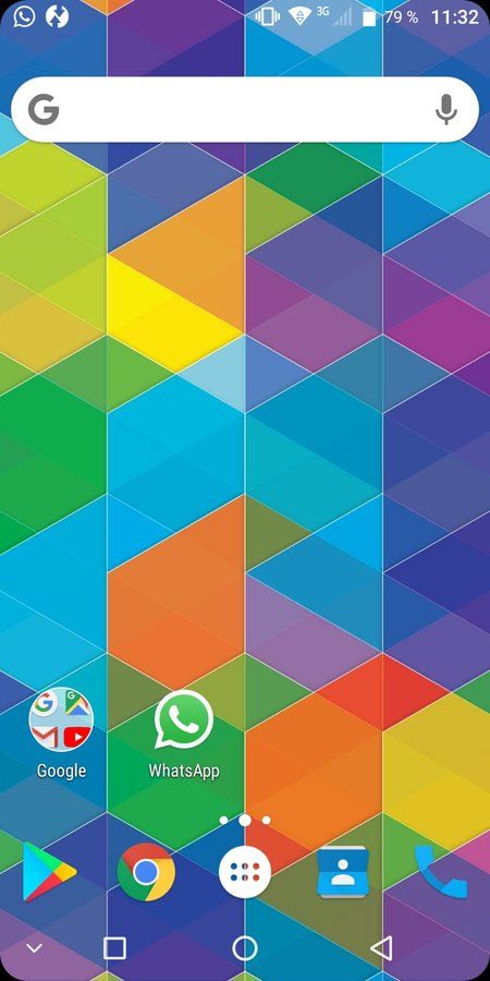

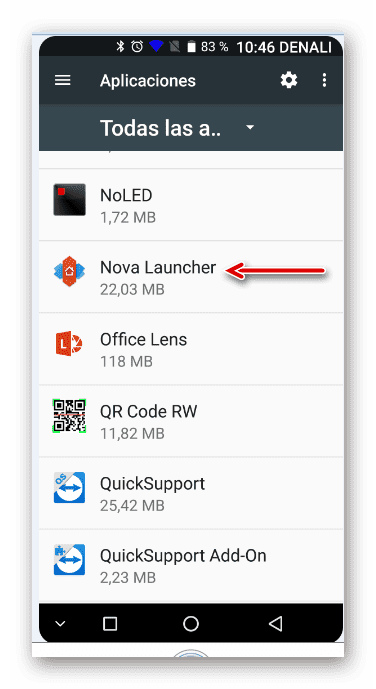

Instalé Nova Launcher, desinstalé el lanzador "LawnChair" que había instalado. Ya había desinstalado la aplicación Launcher por defecto, me parece (tampoco sé su nombre).
De hecho, puede haber un malentendido sobre las notificaciones. Hice una captura de pantalla para explicarlo: como puedes ver en la parte superior, hay mensajes whatsapp, pero en el icono whatsapp, no hay un pequeño "1" en la aplicación. Esto es lo que yo llamo el "problema de la notificación".
Instalé Nova, la hice una aplicación del sistema pero como puedes ver en la captura no solucionó el problema.
Como te dije, seguí tus instrucciones y utilicé el Root Explorer para modificar el archivo: sólo borré la línea asociada con PureBackground en el archivo build.prop.

En las notificaciones WhastApp arriba NO te va a salir el número que hay.
Para que te salgan tienes que bajar el programa NoLED, y cuando te salte en pantalla ahí veras los números de mensajes que te han mandado.

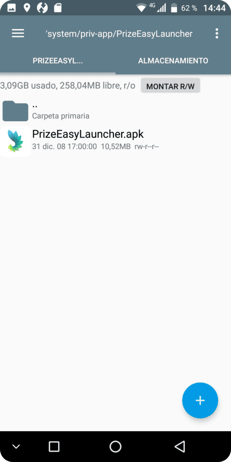

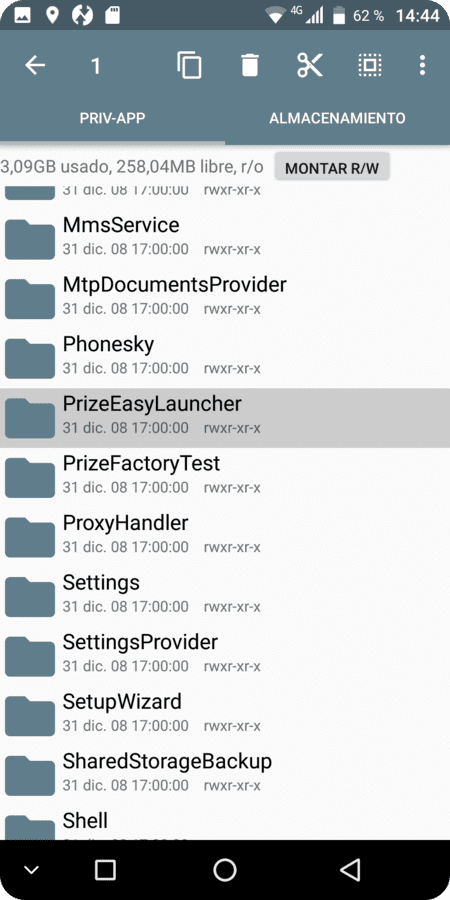

@nicolas.gouza Como yo guardo todo, he encontrado el nombre del Launcher que viene por defecto en el móvil.
Te paso las imagenes para que mires tú, figate en la parte de arriba que te va poniendo desde donde tienes que entrar para llegar al nombre.
Desde que lo desinstale ya no me pedia que cual de los dos ponia como inicio.

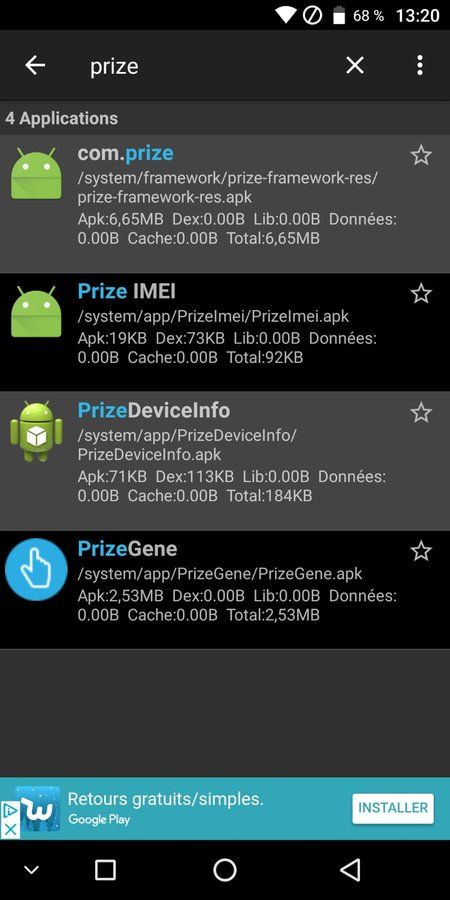

Que piensa que tengo que desinstalar ?
