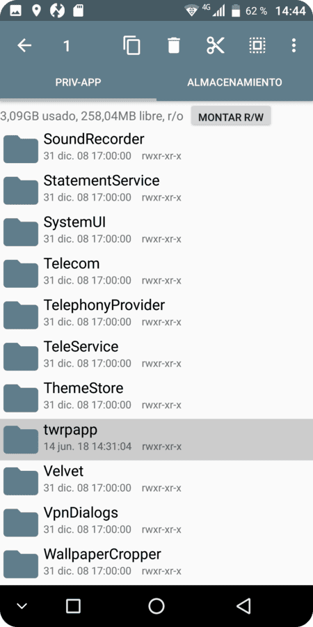

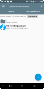

¿Cuál debo desinstalar?
Porque ya he desinstalado: Baidu_Location y PrizeEasyLauncher.
