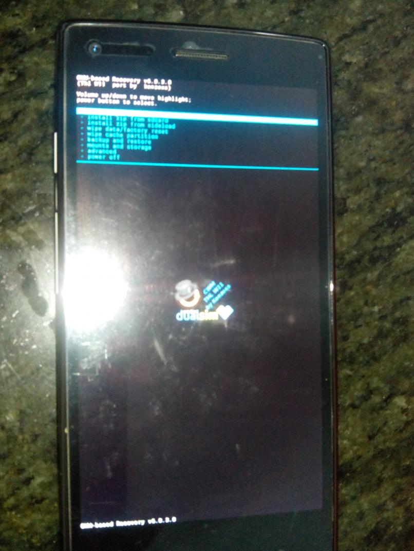

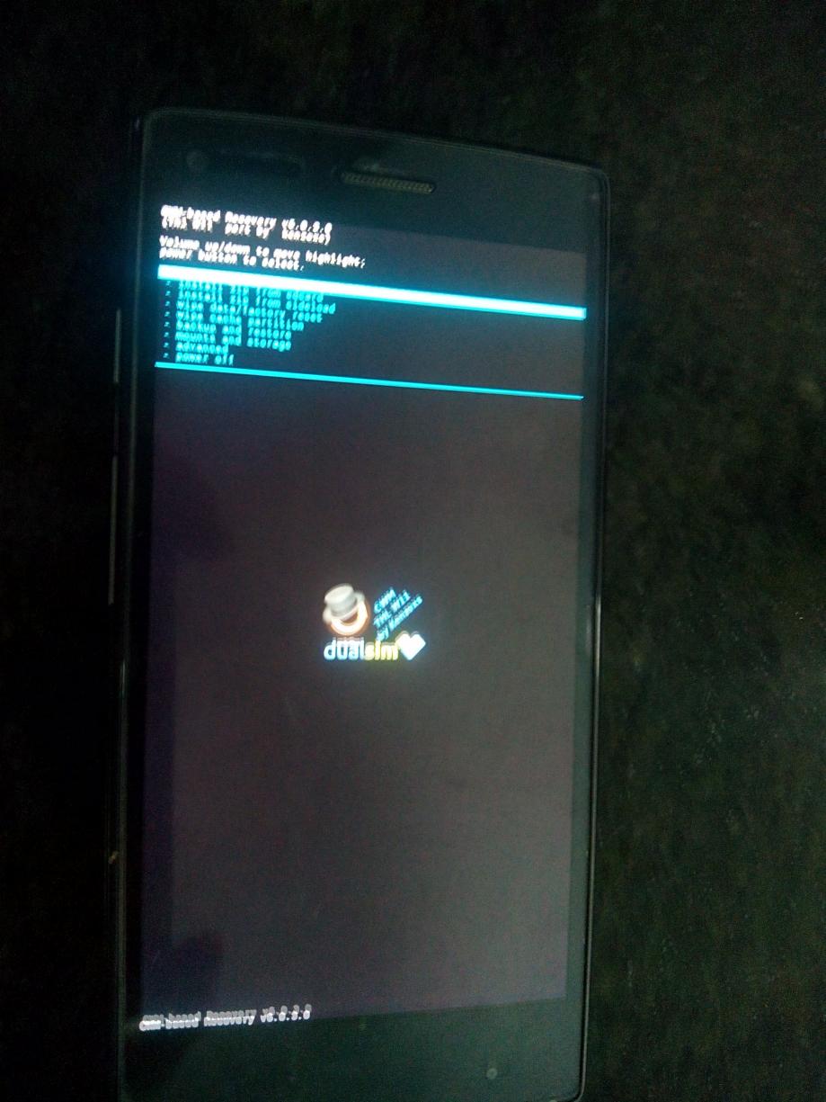

Gracias @cachojuan por las fotos de como queda!!
Flashear CWM Recovery en THL W11 22337-932bf2cf3bd74fb2be018a3cf94064c0.jpg Flashear CWM Recovery en THL W11 22338-3806b9502ff5f053d1f093762017ab95.jpg

Fotos del recovery instalado en el W11 añadidas!
@kenzoxs que chulo te ha quedado!
