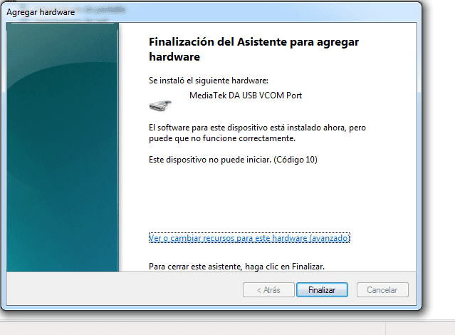

Mira lo que me sale
subir gif
[DOUBLEPOST=1476142894][/DOUBLEPOST]Le he dado a actualizar y lo mismo...joder que puto quebradero de cabeza para cambiar un puta rom...Todo por no poder instalarla por twrp segun el cocinero...
Pues se me ocurre que pruebes en otro PC.
También podrías entrar en modo a prueba de fallos (jo!, ahora no recuerdo se esto se podía hacer en el 7) y hagas limpieza del apartado de puertos de comunicaciones.
Pues yo intentaría no volverme loco. Prueba en otro PC o instalar otro Windows en otro disco duro u otra partición. Cuando el tema empieza así es mejor cortar por lo sano porque sino vamos a perder la cordura... eh... no... esa ya la perdí. :smile: Venga, animo!.
