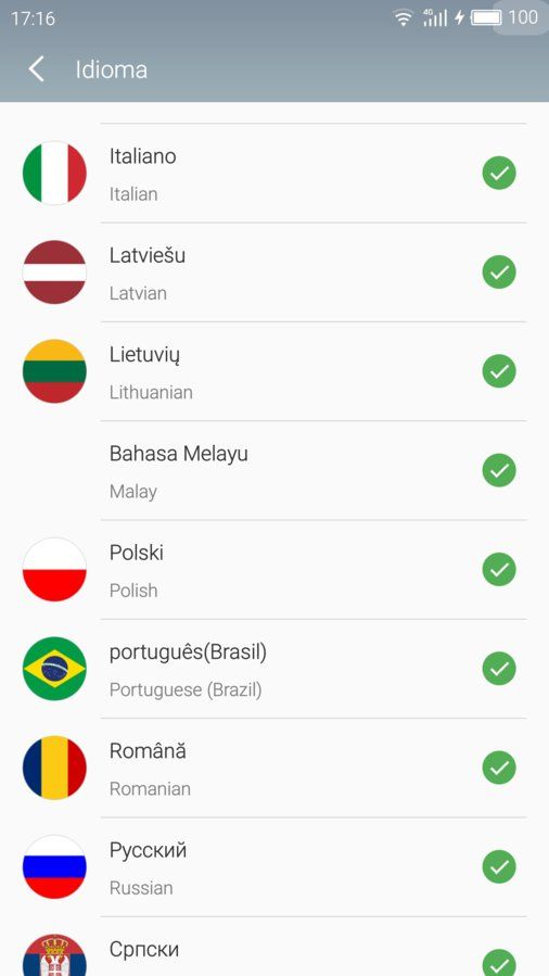

Despues de conseguir grandes avances, añadiendo multiidioma, mejora de sonido, foto y gps.

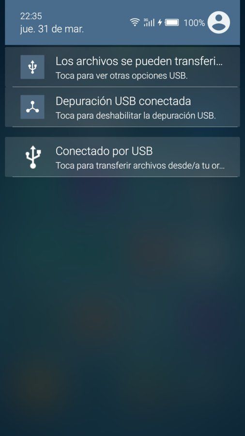

Quizá el más importante era la imposibilidad de ser reconocido por el PC(especialmente en windows 10)...
Trás una nueva versión del cocinero chino de la base,...
@seriesbajo ( :aplause: bendito sea su nombre  :wink: ) consiguió hacer un parche para solucionar el reconocimiento.

-Corregida pantalla de carga en apagado
-Corregidos los problemas de reconocimiento en Pc

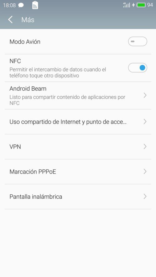

-Según ha testado aldopa40, el NFC si va con la pantalla apagada. Él contó que lo tuveo que pasar tres veces por la etiqueta, ya que le desactivaba el WiFi pero no los datos. Al tercer intento le pidió permisos (como cualquier app),y se los dió, y ya está. Debes instalar una app para gestionar las etiquetas.
Aldopa40 usa ésta
NFC Tools – Applications Android sur Google Play
Ver el adjunto 155700

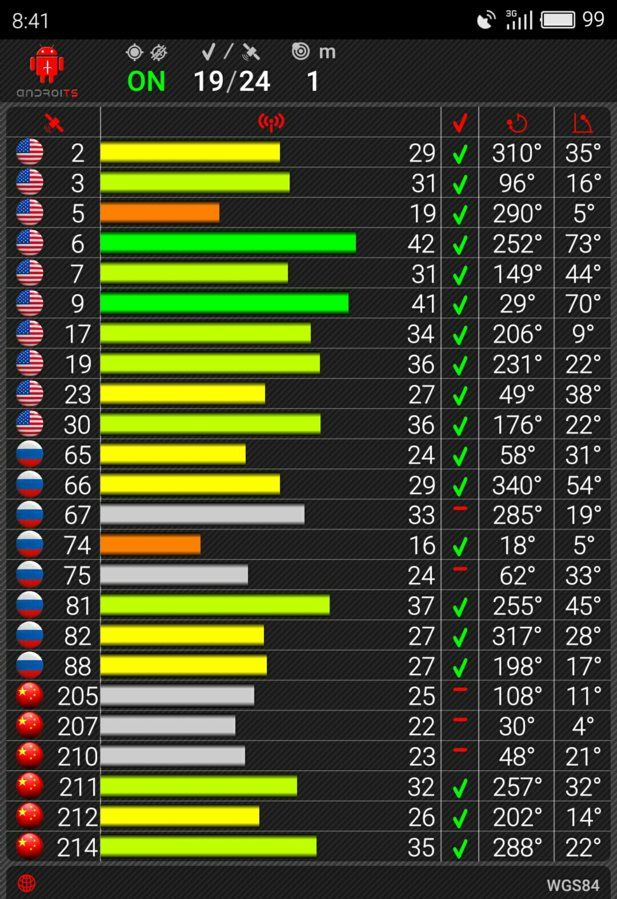

Cuantas más veces veo las capturas de pantalla del GPS de @antoniantuan más claro tengo que mi móvil tiene el gps mal. El mío no pasa de 12 y los chinos ni los huele.

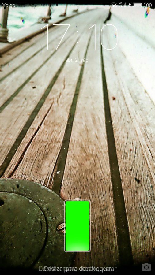

2 cómo mola la pantalla de bloqueo jajajaja
