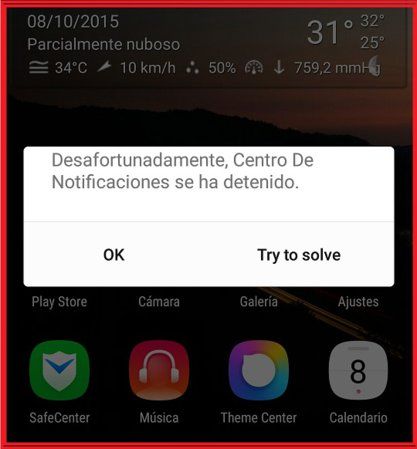

Me parece magnífico, la instalé y me ha quitado un montón de detalles que tenía con la ROM original, incluyendo el del tactil, aunque por ejemplo, no puedo fijar las aplicaciones porque en seguida me sale este error del Centro de Notificaciones:
lo mismo sucede con el Safe Center si por ejemplo, intento cambiar un permiso a alguna app.

Creo que la rom que tu tienes instalada no es la gacama aosp, creo que llevas una vibeui.

Tienes Razón. La que tengo actualmente es la VIBEUI_V2.8_1526_LTT_LEMONADE
Disculpen, pero ya había olvidado que después de colocar la de Gacama, volví a la Lemonade.
Pero alguien sabe porqué da ese tipo de errorres?
