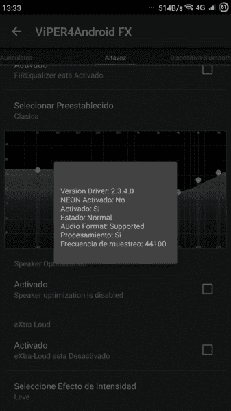

hola, felicidades por el excelente trabajo en v2. excelente cámara y fluidez. Sólo tengo un problema, no puedo instalar viper4android (no se puede instalar el controlador), ¿me pueden ayudar? Hola y muchas gracias
Vamos a ver si te vale......
@steveharry me debes muchas horas de estudio y trabajo
ja ja ja
:wink::wink:
Si os vale a todos.....
A mí me gusta y mucho, mucho.......
Y lo he dejado en mi móvil puesto así.....
¿Queremos Dolby Atmos y Viper operativo?
:hearteyes::hearteyes::hearteyes::hearteyes:
:aplause::aplause::aplause::aplause:
Procedimiento.......
1- Hacemos un backup previo por si las moscas.........
2.- Descargamos el desinstalador de Dolby Atmos
http://forum.xda-developers.com/devdb/project/dl/?id=13553&task=get
y lo guardamos en la sd externa-
3-Reiniciamos en recovery y instalamos el desinstalador......
4- Reiniciamos sistema......
5- Descargamos ésto:
RHR-K SRC 1.H ViPERAtmos Edition.zip | by guitardedhero for Generic Device
6- Reiniciamos en recovery y lo instalamos.
7- Reiniciamos sistema.
8- Abrimos Dolby Atmos y configuramos.
9- Ponemos una canción y comprobamos que funciona Dolby Atmos
10- Abrimos Viper e instalamos el Driver
11- Reiniciamos sistema
12- Tenemos operativo Dolby Atmos y...
Viper operativo (aunque con Neon no activado)
¡A ver quien consigue activar NEON!
