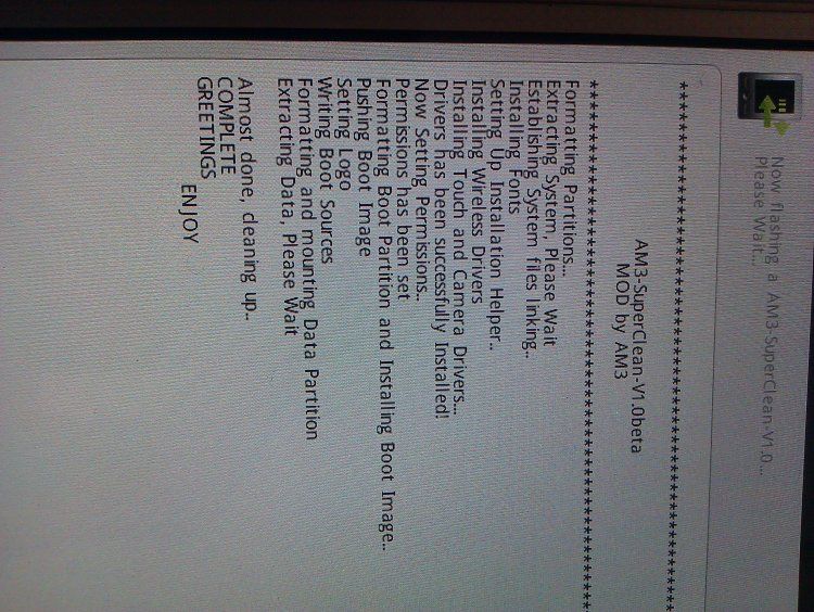

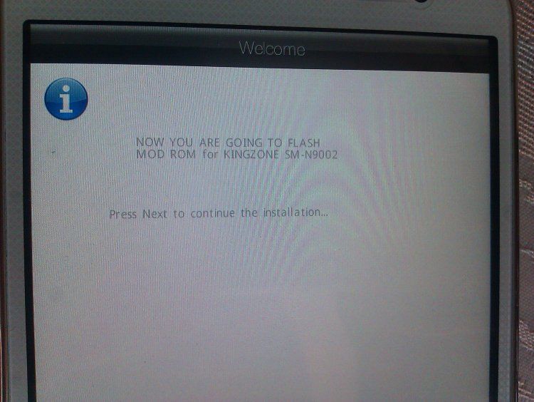

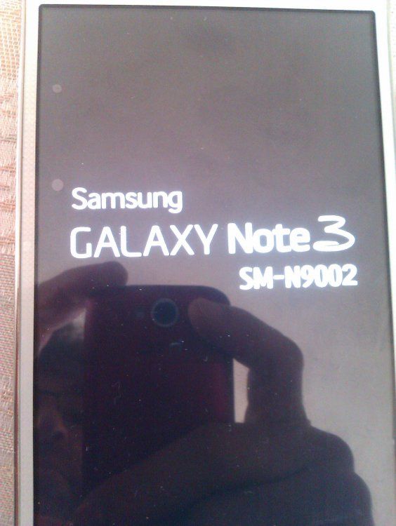

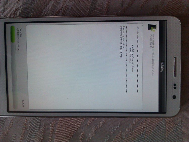

he encontrado algo:
http://www.needrom.com/mobile/am3-superclean-v1-0-for-kingzone-sm-n9002/
es una rom en la cual he visto un poco la luz y pienso que se puede llegar a buen fin, pues por lo menos se me ha encendido la pantalla y me han salido estos pasos que os pongo. La verdad es que de ahí no ha pasado, pero me he alegrado mucho

Es bueno que te entre en recovery, es la mejor forma para cambiar de rom si estropear nada.

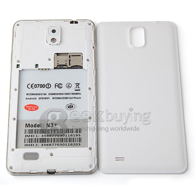

Hola tu modelo es el star N3+ también le llaman legend N3+
image1.geekbuying.com_content_pic_201404_geekbuying_09b1046d_5f58_4381_9594_100e2eff38d9.jpg
image1.geekbuying.com_content_pic_201404_geekbuying_d19852e6_71f8_4bd2_ab28_24b2dc1cb07c.jpg

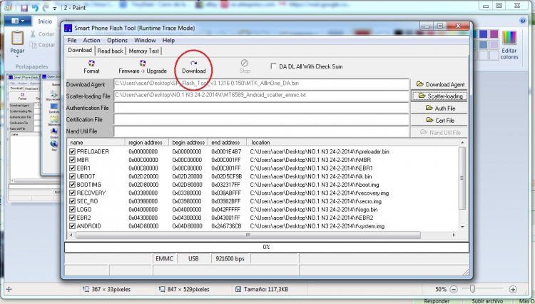

esta es tú ROM si es un MTK6589 (quad-core) prueba este primero
http://www.mediafire.com/view/bx8brb2jd591510/20140404_e2709_v92_zlh_hd.7z
esta es tú ROM si es un MTK6592(octa-core)
password: geekbuying.com

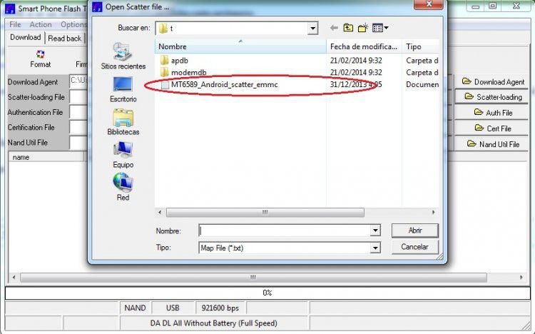

Instalalo con el flashtools,ya sabes, quitas la batería, y pincha en download con la primera ROM arriba para que te haga una rom limpia y despues conectas el cable....
comenta luego como te ha ido ,no te preocupes es un buen movil.
http://www.needrom.com/wp-content/uploads/2014/04/20140225_e2709_v92_zlh_hd.zip
http://www.needrom.com/wp-content/uploads/2014/06/20140404_e2709_v92_zlh_hd.7z
comenta luego como te ha ido ,no te preocupes es un buen movil.[/QUOTE]
pero tengo un problema, como le conecto en modo depuración si no tengo, a mi parecer, ninguna forma de hacerlo?[/QUOTE]
Para las flashtools no necesitas el modo depuracion, no te preocupes

Y acuerdate de que si no te lo reconoce a la primera hay que hacer un mete saca (meter y sacar el usb pero con tranquilidad)...hasta que las flashtools empiezen a funcionar

te lo he resubido a "medifire" por neddrom daba fallo alabrir el archivo....el N3+ es mtk6592 prueba con la segunda ROM

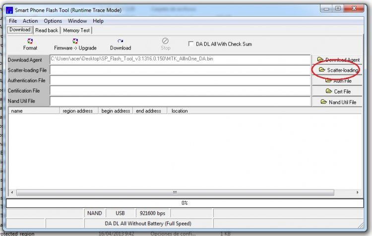

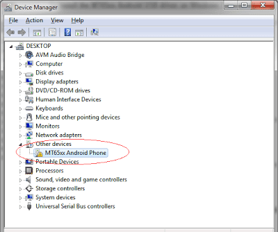

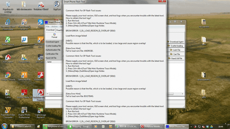

he abierto el flashtool y al ir cargando las ventanas, me sale este error. de que va?[DOUBLEPOST=1402671827][/DOUBLEPOST]y como se si tengo instalados los drivers?
bichocop
265
944

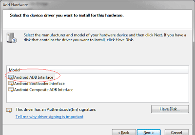

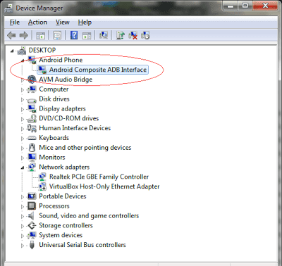

En administrador del sistema debe aparecerte esto si tienes los drivers instalados:
si no te sale:
Los pasos a seguir son los siguientes:
  • En el teléfono tienes que habilitar la opción de "Depuración USB" que está en [Menú] > [Ajustes] > [Opciones de desarrollador].
  • En el PC, abrir el Administrador de dispositivos que se encuentra en el Panel de control.
  • 1.bp.blogspot.com__lh1gAXdj_QI_UaOtvP9a3pI_AAAAAAAAPnw_hMzBzsriN8c_s400_1.png
    • Tras conectar el smartphone al PC, haz clic en el nombre del dispositivo que apararece (por ejemplo 'MT65xx Android Phone', esto cambia según el teléfono. marca o modelo) y selecciona 'Actualizar software de controlador'. Se iniciará el Asistente para actualización de hardware.
    • Selecciona 'Buscar en mi sistema el software de controlador' y luego clic en 'siguiente'.
    • Haz clic en 'Examinar' y busque la carpeta donde hayas descomprimido el archivo ZIP que has descargado en el primer punto (Es el controlador USB).
Cuando el asistente te pregunte, selecciona la opción de "Android Composite ADB Interface" (Si no funciona prueba con otro, pero por lo general la opción genérica es la compatible).
Ya prácticamente, has terminado. Es posible que el sistema le pregunte un par de cosas más, pero simplemente haz clic en 'siguiente' y listos
