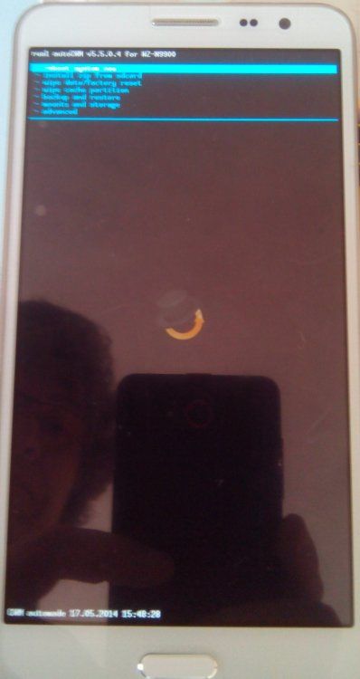

aqui os pongo una foto de lo que sale cuando entro en el recovery, osea que eso si que funciona.

amigo, si te entra en recovery NO USES las flashtools...
espera a que investgue un poco

Joer, es que identificar estos clones es una lata. Viendo que le entra en recovery lo primero es ver de dónde lo ha instalado y qué versión, para tener un punto de partida al menos. Luego ya será flashear por CWM hasta que encuentre una compatible, total, no lo puede estropear más de lo que lo tiene ya.
Puede que como dices hasta la pegatina sea falsa, pero yo apostaría a que es un Octa, pero como para fiarte de estos chinos...

No se si te das cuante de que puedes meter la rom que te de la gana por recovery y te dira que OK...el problema es que si no es para tu terminal o si por casualidad te instala un recovery nuevo...adios movil. Tienes metido en la cabeza que es un 6592...pero yo lo dudo mucho. Me parece que no es un octacore...y darle a restore backup no se si te valdra para algo. Tu tienes o que meter una original para tu movil o una modificada para un recovery modificado...
