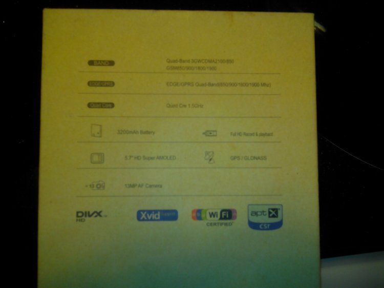

en principio en la caja y en todos los sitios pone goophone.
pero en la caja de carton pone algo distinto que las especificaciones de venta:
te mando una foto con los detalles, las roms que le puse fueron estas 3, lo que no recuerdo es cual de ellas falló:

de ahi los problemas con las roms...ya que por lo que veo tampoco hay tantos modelos como para equivocarte en una rom y no te vaya. Es que no se si me explico bien... al ser un 6592 no es tan viejo como para que sea facil que haya confusion en las roms...el problema viene si te metieron un modelo diferente y calcado al tuyo..hacen replicas perfectas de todo, te lo puedo asegurar[DOUBLEPOST=1401403478][/DOUBLEPOST]y borra las fotos del imei que te la pueden liar[DOUBLEPOST=1401403678][/DOUBLEPOST]Es dual sim??? es que en la foto no se ve bien..parece single sim

si, en la caja pone quad core 1,5 pero no recuerdo lo que ponia en el telefono
si que tiene dos sim, lo que pasa es que una de ellas es micro, como las del iphone

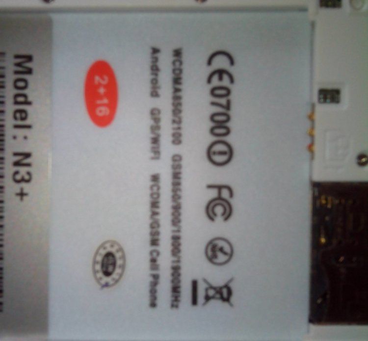

Bueno, no he trabajado nunca con flashtools, osea que lo siento pero tendrás que darmelo paso a paso. Y ahora tengo el movil enchufado al ordenador para que se cargue un poco y poder entrar en el recovery, que antes si que se podía, digo antes de llevarle a la tienda a que me le mirasen. Y si que está todo el rato sonando en chivato de conexión-desconexión. y me estoy bajando la rom. te envio de nuevo la foto del interior del movil, y ahí, aunque es con pegatina, si que pone n3+ y 2+16. que entiendo es la memoria ram y rom
