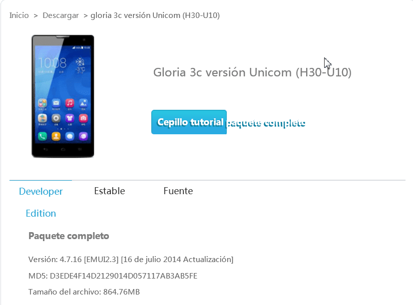

y esta de hoy 16 que es?, que pasada de actualizaciones
[Imagen Externa Rota]:http://prntscr.com/438vru
vaya ahora no me pega las fotos, bueno mirar el enlace
pinta kitkat, no? con emui 2.3
ahora si
traduccion del chino, o no?, porque vaya tela
de actualización:
ahora si
de actualización:
