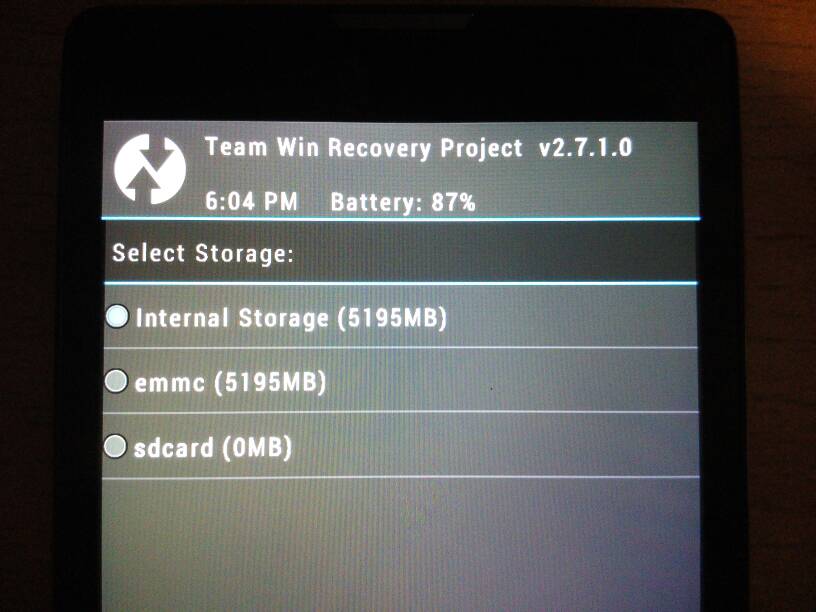

Ahora ya tengo el TWRP, pero a la hora de seleccionar la microSD para instalar el .zip parece que seguimos en las mismas:
He probado con ambas SD y sale igual. El TWRP me da la opción de hacer root él mismo, pero no he querido hacerlo aun. Necesito poder acceder a la microSD desde el recovery para hacer los backups e instalar roms...
Gracias @flufy_tendo. He repetido el proceso con Flashtool y me he vuelto a descargar el TWRP del mirror del primer post. Creo que la vez anterior no cargué el scatter correcto y por eso instalé el CWM 5.5.

Si no hay SD puede ser porque los puntos de montaje de:
- el recovery
- el archivo fstab
- del boot
Estén mal. Si puedes ver la SD desde el explorador de archivos... Es el recovery. Si es asi , prueba a meter el twrp outdoor, tranquilo no da problema en el chino, simplemente no instala rom

Gracias por tu paciencia @flufy_tendo. He puesto el TWRP del outdoor con Flashtool. Sigue sin reconocer ninguna de las microSD. Aparecen como en la foto, sdcard (0MB). Estoy considerando rendirme y dejarlos con la b148, pero vaya chasco.

Claro, ya he dicho un par de veces que las microSD me funcionan perfectamente en el móvil y en el pc. Con el explorador de archivos que viene en la b148 puedo entrar en la microSD y ver los archivos sin problema.
Pues es el recovery y los puntos de montaje, no son los mismos en tu móvil
