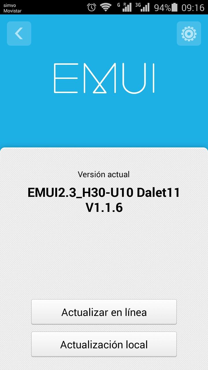

Hola a tod@s. No entiendo por qué una vez actualizado vía cwm a la V1.1.6 me sigue pidiendo otra. La hago? O es que se queda pillada?

A mi tambien me sigue diciendo qua hay una actualizacion, despues de meterle la 1.1.16, no se que pasara si actualizo via ota, otra esque el whatsapp no para de pedirme permiso para poder entrar en contactos
Lo que he dicho antes. No puedes actualizar vía ota. Solo puedes actualizar vía ota si tienes el recovery original según las faqs de este mismo foro. Así que dale para que te de error y así se te quita el icono de advertencia. Puedes desactivar que te notifique de las actualizaciones desde ese mismo apartado.
