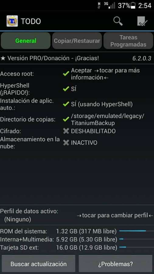

De todas maneras el "titanium backup" a mi también me da que soy root. el problema es que la partición sistema sigue en read-only
pues a mi no me aparecía el supersu por ningún lado..
el titanium te deja desinstalar aplicaciones de sistema?, porque a mi si me dejaba.
no se para que necesitas descargar suspersu del market puesto es que se instala con el root ?.
En las oficiales, aunque puedes ser Robot, creo recordar que no dejaba escribir en "system".
