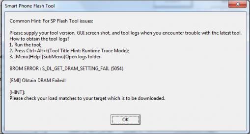

He hecho todos los pasos pero después de hacer el proceso de Download el movil no se enciende. No hay manera de encenderlo. ¿Que ha podido pasar? He vuelto a hacer de nuevo el proceso y me sale el siguiente error.

Bajate esta ROM de fecha 15/12/2012 http://www.4shared.com/folder/GjjW63D1/_H7100.html (ya viene con root) ,aunque hay otra mas reciente de fecha 01/01/2013 al flashearla da error de CRC .
Esta rom 15/12/12 viene ya rooteda y con las bootanim de samsung pero sin recovery.
