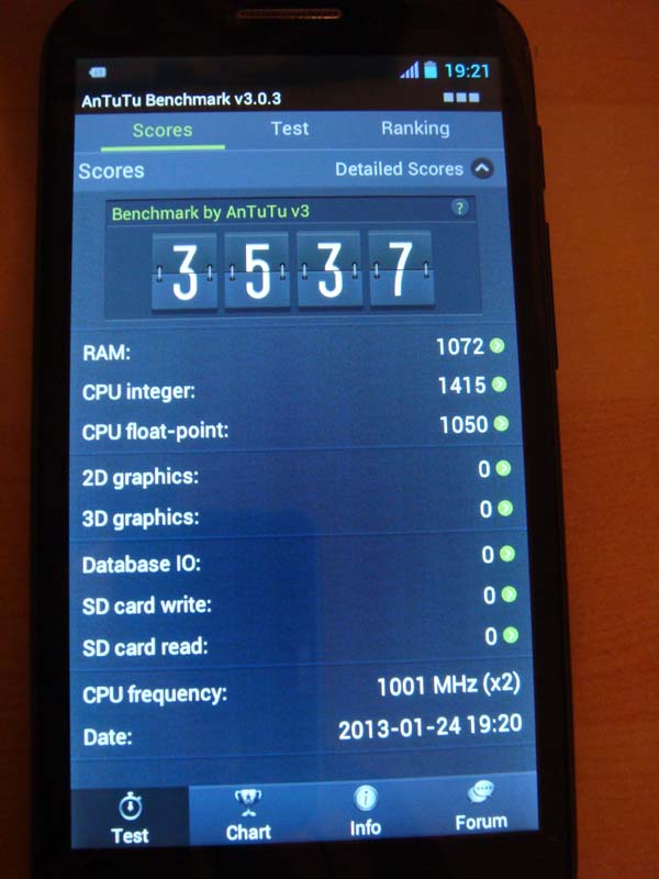

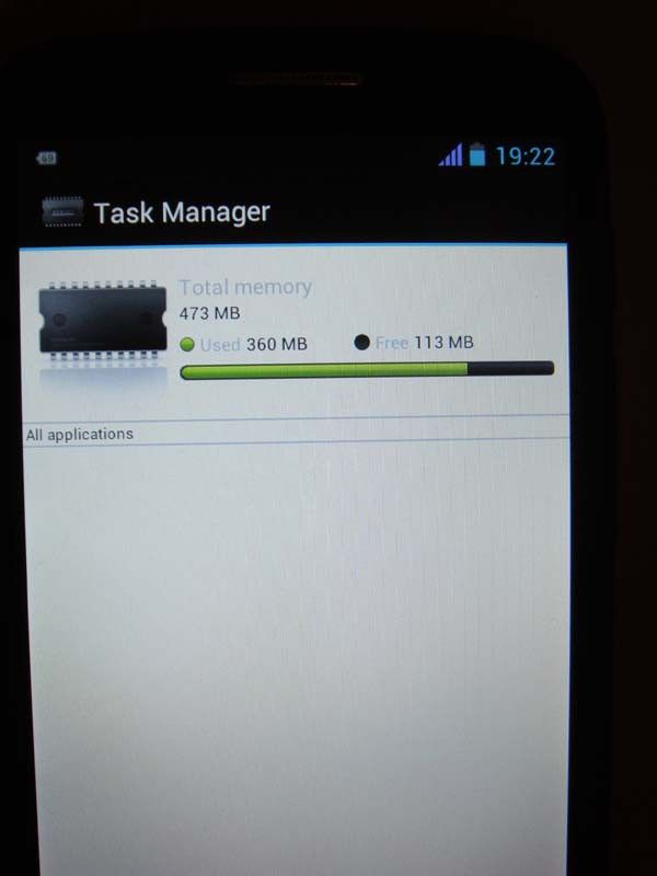

Ahora resulta que he instalado el ClockworkMod recovery y el móvil me pone que tiene 500Mb de RAM, pero el AnTuTu me dice que tengo 1Gb.
Para volver a tener el 1Gb he echo varias veces lo del Flashtool y siempre me pone que tengo 500Mb.
Ya se que se ha dicho que sale 500Mb por una mala instalación pero he echo varias y siempre sale 500Mb.
Que puedo hacer?
Gracias.

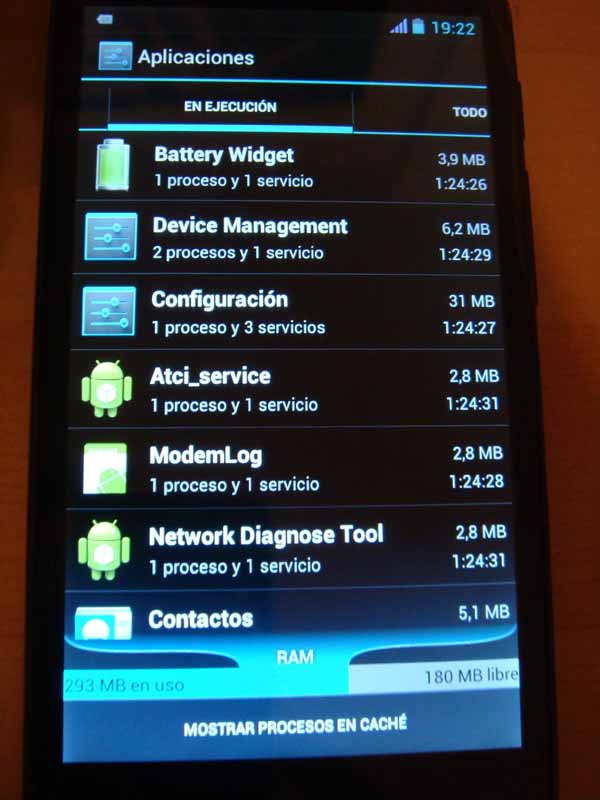

Si antutu dice que tiene 1GB mira a ver si lo miras en el lugar correcto: Configuración/Aplicaciones/En Ejecución
Hola pedropep. He echo unas fotos para ver si lo estoy haciendo bien.
