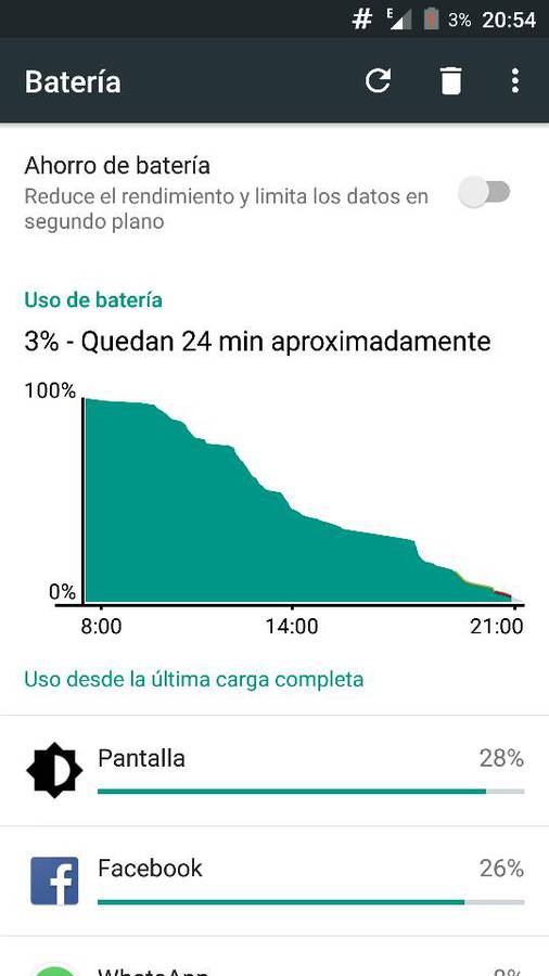

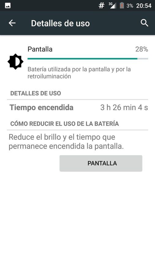

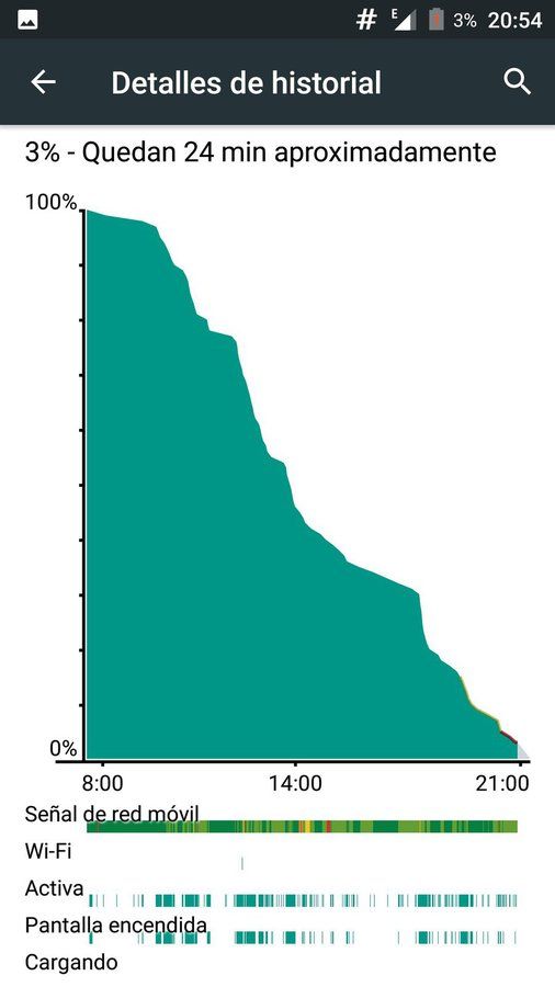

En la rom cyanogen de alemania con la bateria nueva.....sin bug!!!!
Por ejemplo el facebook me ha gastado tanto porque estaba en que iniciara cuando quisiera, ahora a ver mañana con todo capao
