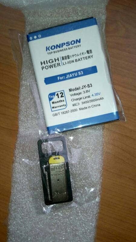

Si, yo la pedí mas o menos un par de dias después, es un lector micro sd que siempre viene bien jejej
Bueno ya llegó la batería y con regalo y todo! Ahora a ver k tal funciona! Osvoy contando

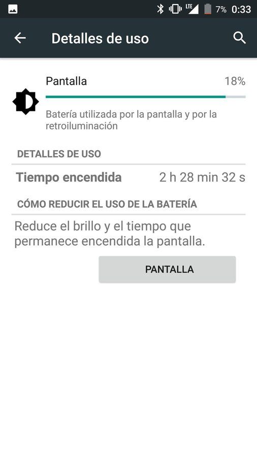

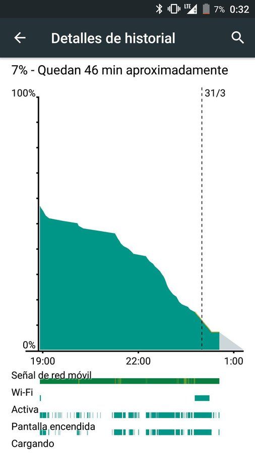

Bueno primeras capturas con la bateria nueva desde el 57%, ni rastro del bug y 2h y media de pantalla usando youtube, facebook...
Mañana con ella cargada veremos...
pues yo os digo lo que me ha pasado,
he pedido una konpson.
cuando me ha llegado la he puesto (estando en kit kat) y se me ha quitado el bug
he vuelto a subir hoy a lolli y ahí está otra vez. Jooooder qué raro es esto chicos!
