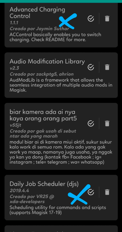

No te dejaba el TWRP en el ajuste montar, montar system para llegar, con su administrador de archivos, a donde están los módulos e ir eliminando los?Cha chan! Encontrado el fallo. Es un módulo de Magisk. No he sido capaz de montar el directorio de Magisk para que aparezca en el navegador de archivos y así ir probando y quitando uno por uno para ver cuál creaba el bootloop al actualizar. Me ha pasado lo mismo al actualizar la xiaomi.eu. No salía del bootloop.
He desinstalado Magisk entero en la copia de seguridad que tenía mediante un Zip, y he actualizado sin ningún problema. El módulo que crea conflicto tiene que ser uno de los 2 que marcó en la imagen...![]()
A parte de todo esto que ya está solucionado, yo tengo un Zip de hará unos 2 años que flaseandolo por Magisk, montaba el directorio y podías eliminar uno por uno los módulos en caso de fallo del sistema. En la versión 19.2 no me va ... No sé si hay otra manera de hacerlo...realmente viene muy bien para cosas así...
No aparece la carpeta, por eso el Zip que mencionaba .. la carpeta de los módulos está oculta , por lo menos hace un par de años lo estaba , no he tenido necesidad de echar mano de ella hasta ahora..cuando flaseaba ese Zip me aparecía la carpeta en la partición system...pero ahora no la veo y tampoco me deja flasear el Zip.No te dejaba el TWRP en el ajuste montar, montar system para llegar, con su administrador de archivos, a donde están los módulos e ir eliminando los?

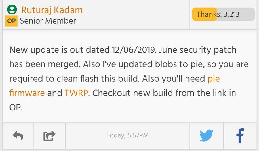

También estoy perezoso y encima son las fiestas de mi pueblo, pero creo que me voy a poner a ello.Llegó la versión oficial. Con firmware pie
¡Ya estaba tardando!
https://sourceforge.net/projects/ha...OS-v2.6-20190612-whyred-Official.zip/download
Device Changelog -
• Updated to MIUI V10.3.1.0 PEIMIXM (pie blobs)
• Removed MIUI Camera
• Added Google Camera
• Disable 4K on front cam
• Added thermal changes
ROM Changelog -
• Merged June security patches
• Added an animation for charging
• Added back Night Light
• Added battery saving mode for location
• Added toggle for lockscreen charging animation
• Changed Android Q clock to Accent color
• Updated Lawnchair to alpha-2081
• Added a toggle for charging animation
• Added Battery temp in battery usage
• Fixed analog clocks not refreshing in AOD
• Improved Android Q clock related stuff
• Some more fixes/improvements
Recommended Firmware - https://bit.ly/2JR6Bfq
Recommended TWRP - StackPath
Note - Clean flash necessary
