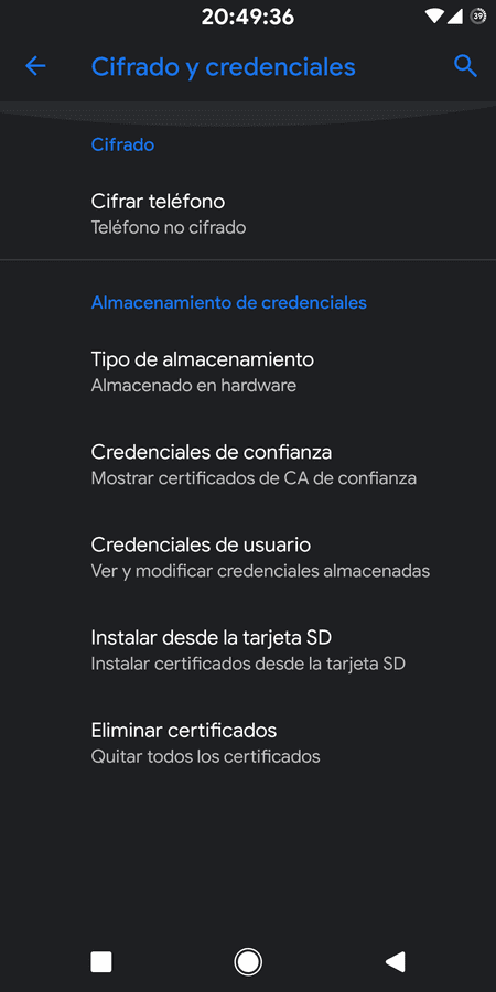

Cierto, a mi me lo encripto no sabría decirte el porque cosa que para mi es bastante molesta ,pero seguí el tutorial lo sesencripte y de momento no me ha vuelto a suceder....
Las miuis stock siempre encriptan
Para salir de miui stock es necesario format data.
Para que no encripte es necesario flasear el dm verity ese.
Algunos tuvimos problemas al volver de firmware miui pie pues los antiguos twrp no desencriptaban data correctamente, parecían que te hacían el format data pero en realidad no estaba hecho
Alguna explicación para que el flasheo de Miui tenga que ser por fastboot?. Es decir, si se instala MIUI usando el TWRP, ya no pasaría lo mismo?
Entiendo que debe ser el script. Vía TWRP lo que hacemos es descomprimir la carpeta sistema y vendor (generalmente) y ya. Vía Fastboot te copia muchas más imágenes. Supongo que ahí estará la cuestión.
Siguiendo las instrucciones del vídeo, ya esta no cifrado.
Gracias.
Gracias.
Claro, cuando la partición data se cifra solo hay dos opciones.
- Conocer la contraseña de cifrado (que solo se conoce si lo cifras tú no si te lo cifra el sistema)
- O formatear la partición o sea ... Format data
