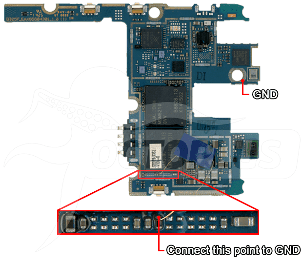

Agregó imagen test point lg L70 por sí le es útil a alguien.
Fuente: LG D320 L70 Testpoint location?
Y muchas gracias a quien los encontró.
http-%2F%2Fwww.clangsm.com%2Fforum%2Fuploads%2Fmonthly_01_2015%2Fpost-125360-1420507062.png
