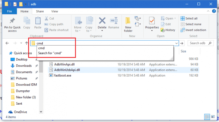

hola alguen tiene este archivo en su poder,
porque en este enlace esta roto e incompleto
y en el enlace Mega (UniversalAdbDriver)
solo logro descargar el driver las carpertas estas no salen.

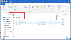

CMD no es un archivo, es una ventana de comandos(en Windows: simbolo de sistem)... al menos, si lo que indicas es CMD, pues es eso.
