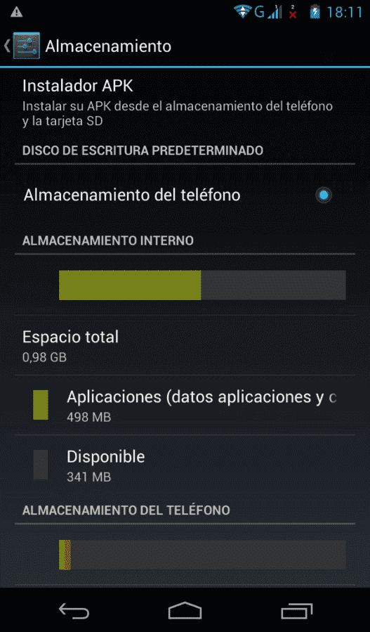

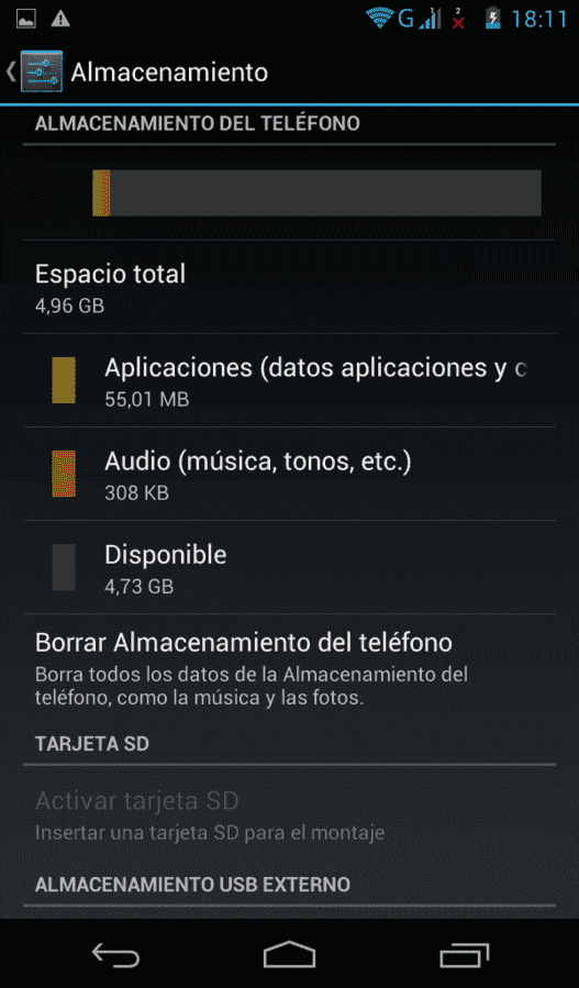

Si como no, gracias por tu pronta respuesta...te que cuento la memoria interna es tal cual describi arriba, yo no pude cambiar nada, solo que cuando uso la aplicacion pareciera funcionar todo ok pero al iniciar el cwm y querer formatear me dice que no se pudo montar la unidad....pero igual me parece extraño la memoria interna porque no es ni de 4 ni de 8, aparentemente sumando daria 7,2gb, pero por ej. CPU-Z dice otra cosa de la memoria interna: internal storage: 0,98gb - y available storage:0,48gb.
que se parece mas a 8 ya que como los discos siempre hay diferencia, pero nada mas, consultame toda la info que requieras no hay drama y si keres subo instantaneas de la pantalla para ver lo que muestra el diskinfo o CPU-z, saludos
Pues para estar seguros de la cantidad de memoria que tiene tu tablet lo que nos vendría muy bien es ver el dato que te aparece en Ajustes/Almacenamiento. Si nos pones una captura de pantalla lo veremos mejor.
Necesitamos el dato real de la memoria interna, y si tienes partición de esa memoria.
Un saludo
Da la sensación de que el almacenamiento interno es de un total de 8Gb. Dos mas o menos se los queda el sistema, luego hay 1Gb para aplicaciones y te dejan casi 5Gb para fotos, videos, etc...
