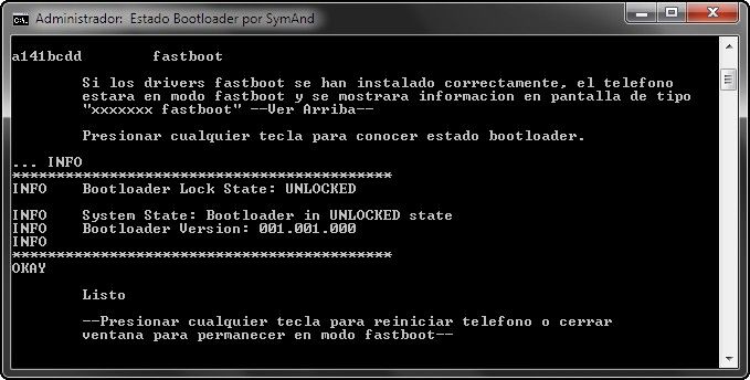

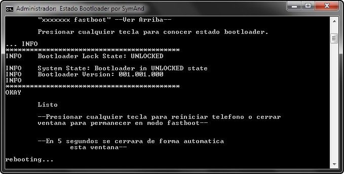

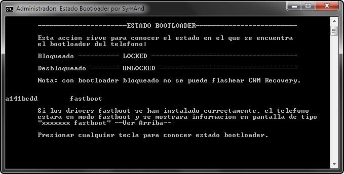

A continuación y sin desconectar ni apagar el teléfono, podemos aprovechar que estamos en modo fastboot para consultar el estado del bootloader (y
de paso verificamos que los drivers están correctamente instalados) para ello una vez descargado y descomprimido el archivo: "Acciones Modo
Fastboot" abrimos la carpeta, con el mismo nombre y ejecutamos el archivo por lotes "estado_bootloader" el resultado es el siguiente:
Bien, en este caso como se puede observar en las imágenes el bootloader esta desbloqueado (UNLOCKED), en caso de estar bloqueado se mostraría LOCKED.
Para las otras acciones: Desbloqueo de bootloader y cambio de Recovery el proceso, es identico es decir partimos del punto 3, para conectar el teléfono en modo fastboot, y a continuación (una vez en modo fastboot), en lugar de ejecutar el archivo: "estado_bootloader", ejecutamos el correspondiente a la acción que queremos acometer ya sea desbloqueo de bootloader (ejecutar:"desbloqueo_bootloader") o cambiar recovery respectivamente (ejecutar:"cambiar_recovery"), y seguimos las instrucciones de pantalla.

Aunque personalmente no tuve la necesidad de efectuar ninguna de estas acciones, considero interesante crear este post que puede ser de utilidad para futuros poseedores de este teléfono (U8825D) o de la versión Europea (unisim:U8825-1). Antes de nada quiero agradecer a Zhao Kolen por el tuto sobre este tema en su blog "electroniccrap", igualmente a Cofface y Lesong de bbs.anzhi por sus herramientas para dichas acciones (la de "estado bootloader" es de cosecha propia, para las otras dos me base en sus herramientas).
Bien aunque pueda parecer un copia-pega realmente me base (que no copie) en este tutorial y estas herramientas pero modifique los archivos para simplificar y entender el proceso, a parte por supuesto de traducirlo a Español.
Primero: Para DESBLOQUEAR EL BOOTLOADER es necesario solicitar el código de desbloqueo a Huawei para ello es necesario ingresar en la pagina:
Solicitud de código a Huawei (está en Ingles no en Chino); aceptamos las condiciones para ello tildamos en la casilla que muestra este mensaje: "I have read and accept all terms above", y pulsamos "Next" . En la siguiente pagina se nos piden los siguientes datos:
Para las otras acciones: Desbloqueo de booloader y cambio de Recovery el proceso, es identico es decir partimos del punto 3, para conectar el teléfono en modo fastboot, y a continuación (una vez en modo fastboot), en lugar de ejecutar el archivo: "estado_bootloader", ejecutamos el correspondiente a la acción que queremos acometer ya sea desbloqueo de bootloader (ejecutar:"desbloqueo_bootloader") o cambiar recovery respectivamente (ejecutar:"cambiar_recovery"), y seguimos las instrucciones de pantalla.
