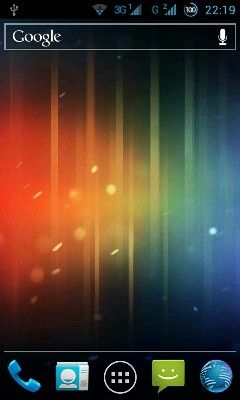

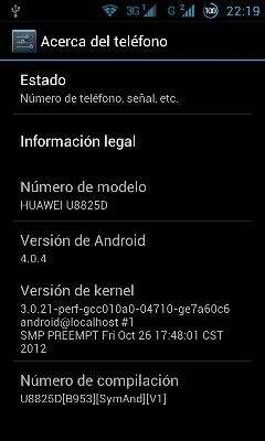

ROM MOD: U8825D[B953][SymAnd][V1]
Bien, pues aquí tenéis mi primera Rom, espero que os guste. Mas que añadir, digamos que me dedique a eliminar cosas para hacerla mas liviana intentando a la vez mantener similitud con la de Stock, pero sin la personalización del operador y adaptar el teléfono al uso fuera del país de origen del mismo. Comentar que después de dos semanas de uso con ella no he notado ningún tipo de "Bug", salvo el ya mencionado con temas de configuración de dos aplicaciones (Tapatalk 2, Facebook), como ocurre en las otras Roms.

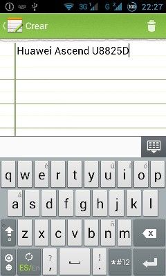

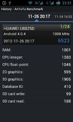

Algunas capturas:

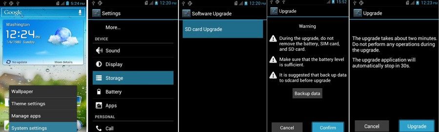

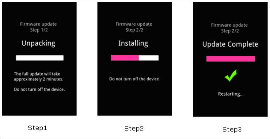

ACTUALIZACION NORMAL:
1. Aunque no es obligatorio es recomendable formatear la uSD.
2. Descomprimir el paquete oficial de descarga, y copiar en la raíz de la uSD, la carpeta “dload” con su contenido (UPDATE.APP).
3. Si no estaba ya dentro (por ejemplo: si usamos un lector de tarjetas), introducir la tarjeta uSD. Después encender el teléfono, buscar en la ruta: Ajustes – Almacenamiento – Actualización de Software – Actualización de tarjeta SD- Confirmar – Actualizar, para comenzar el proceso de actualización. (Ver abajo imágenes como referencia)
4. Cuando el proceso finaliza la barra “Rosa” llega al final del recorrido se muestra “Update Complete” (Actualización Completada) y el teléfono debe reiniciarse automáticamente, de no ser así será necesario quitar la batería y volver a colocarla. (Ver abajo imágenes como referencia)

5. Al igual, que con el método Normal, cuando el proceso finaliza la barra “Rosa” llega al final del recorrido se muestra “Update Complete” (Actualización Completada) y el teléfono debe reiniciarse automáticamente, de no ser así será necesario quitar la batería y volver a colocarla.

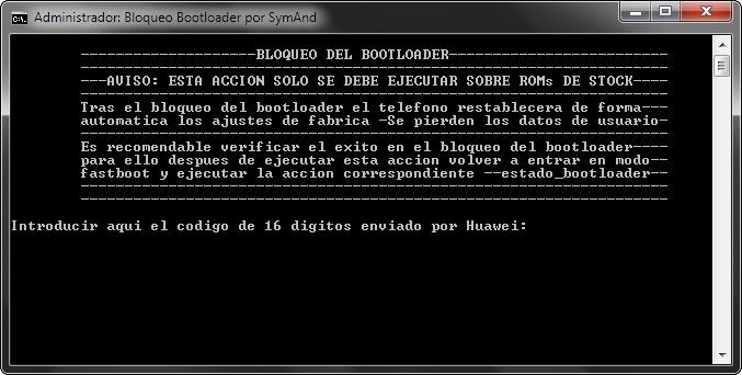

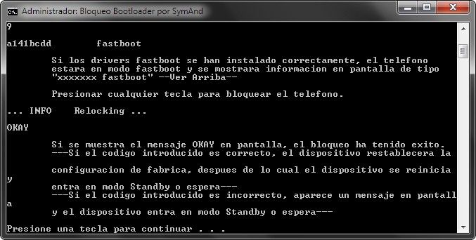

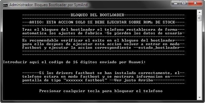

Para ello cree un archivo, que incluyo en el paquete “Acciones Modo Fastboot”, llamado “bloqueo_bootloader” que al igual que para el resto de acciones simplemente, es necesario tener el teléfono en modo fastboot, conectarlo al PC, y ejecutar el correspondiente archivo (acción) siguiendo las instrucciones de pantalla :( (para descarga y información al respecto ver aquí)

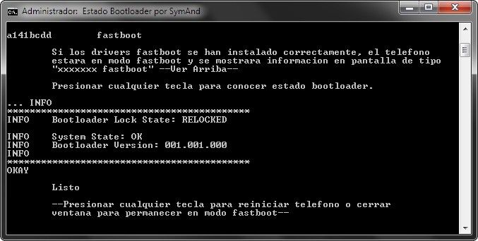

En las imágenes de arriba vemos como una vez vuelto a bloquear el bootloader, y ejecutando la acción de consulta del mismo se muestra el mensaje RELOCKED.

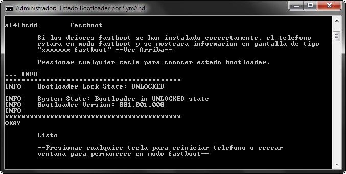

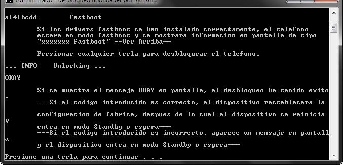

Estas dos últimas capturas corresponderían al proceso de desbloqueo de nuevo del booloader, y consulta del estado del mismo.

- Después del bloqueo del bootloader, al comprobar el estado de este se muestra RELOCK en lugar de LOCKED, como imagino que viene de fabrica.
- Volver a remarcar aquí, que es IMPERATIVO para poder ejecutar la acción de “bloqueo_bootloader”, previamente haber flasheado una Rom de Stock o tenerla ya en el móvil, ya que de hacerlo sobre una Rom Mod (de terceros), se corre el riesgo de dejar inutilizable el teléfono (Brick).
