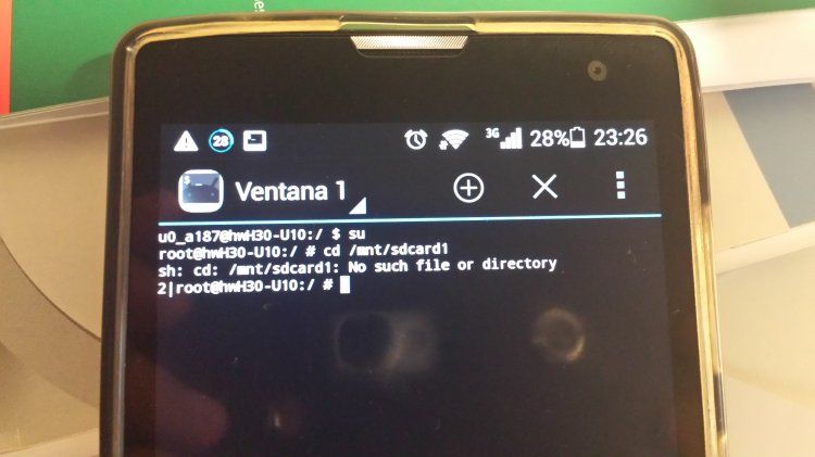

Amigo issux, que desesperación, no hay forma....
Alguna idea más?
Gracias otra vez.

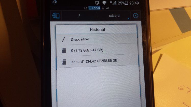

Aún sabiendo que si tengo la sd puesta, he accedido a ella varias veces, por si no funcionaba y no he tenido problema.
Para todo esto no tengo el móvil conectado al pc.

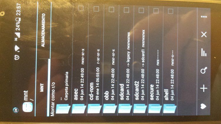

Te envío una captura de Es Explorer (por site sirve), parece que es así : sdcard1. Creo?
Sin embargo con Root Explorer, (también te lo envío), sin tener ni idea, pero aparentemente figura como sdcard2, pero en el siguiente nivel sdcard1. Quizás el problema esté ahí?.
Eso es normal.
Enviado desde mi H30-U10 mediante Tapatalk
Buenas,
ufff, eso es muy raro, te comento, yo en mi rom tengo /mnt/sdcard y /mnt/sdcard2, nada de directorios /0 ni directorios sdcard uno dentro de otro. ¿Que rom tienes?¿Esa rom la instalaste una sola vez o ya hiciste varias instalaciones?.
La verdad, no se que decirte, me has roto todos los esquemas. Quizas algun experto por aqui podria ayudarte, porque es basico saber las rutas de las unidades como estan montadas. Porque claro, hay que tener copia de la nvram y los imei antes de hacer nada por seguridad, no vaya a ocurrir una desgracia.
En fin, a ver si hay suerte y alguien con mas conocimiento puede ayudarte. Yo no te puedo ayudar mas, no se que organización es esa de directorios y no quiero que por mi culpa se pierda algo.

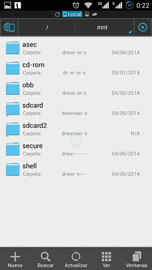

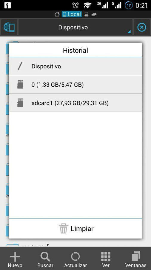

Así esta el mio
A ver, la rebelión de tu teléfono ya es algo personal :wink:
Siguiendo el manual tal y como esta debería de funcionarte por narices. Vete paso por paso, y fijate bien es espacios en blanco, no vaya a ser que se te cuele alguno.
Animo, tu teléfono esta moralmente vencido, pero aun no lo sabe :wink:

Yo estoy off estos días, yo creo que estas siguiendo mal el tutorial. Prueba a hacer
cd /mnt
y luego
cd sdcard2
en dos pasos
