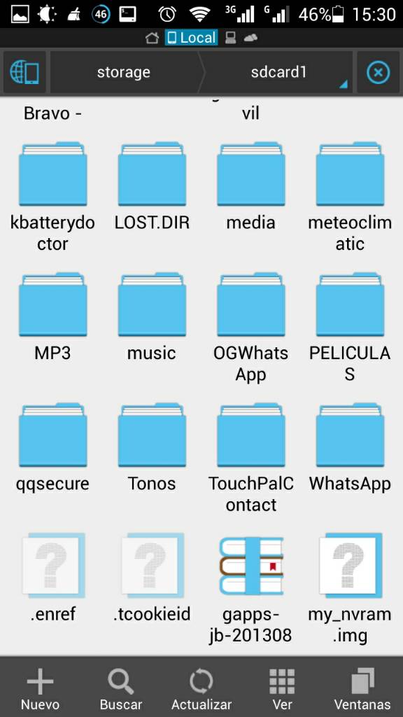

muy curioso @flufy_tendo , en el root explorer no hay la pantalla de historial, y por eso me despisto esa unidad de nombre 0

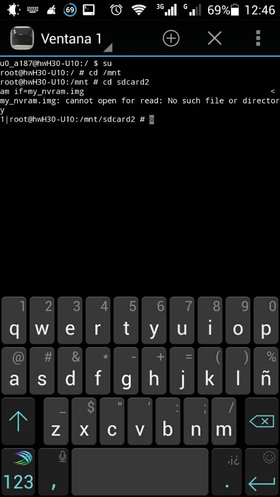

Lo he hecho así y sigo sin poder

Buenas,
si, es que el comando no esta correctamente escrito, si te fijas en el manual pone "dd if=/dev/nvram of=my_nvram.img bs=5242880 count=1", qu básicamente en cristiano quiere decir que se copie el contenido del dispositivo /dev/nvram (parametro if) al fichero my_nvram.img (parametro of). En la captura se ve if=my_nvram.img, parece que no esta bien escrito y por eso te muestra el error que no encuentra el fichero my_nvram.img
Buenas,
Toda la razón. Vaya lapsus...
