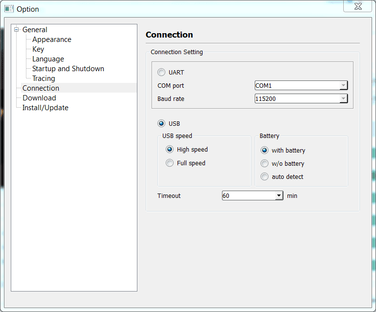

Mira en el FlashTool lo siguiente, entra donde pone Option y vete a Download y mira a ver si lo tienes desactivado, si es así actívalo, ahora vas donde pone connection y activa donde pone with battery. Luego vuelve a probar a flashear.
Debe de ir asi?, estaba desmarcado, lo he marcado yo ahora, pero he vuelto a flasear y nada, sigue igual.
En la primera imagen sólo es en el USB, y tendrás que desactivar la segunda, luego como has flasheado mira en lo de la batería y lo activas para hacer la última prueba.

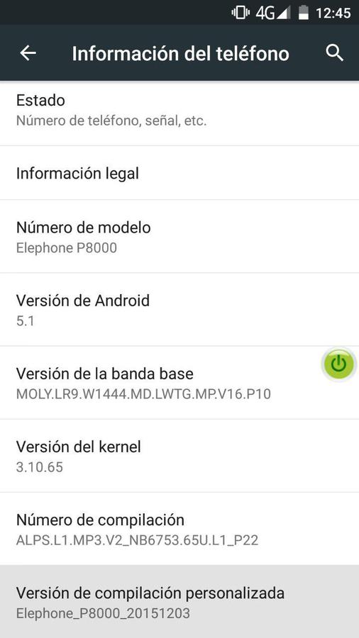

[DOUBLEPOST=1451507352][/DOUBLEPOST]Os pongo los datos de mi rom, para que asi se vaya sabiendo, cuales son las que no se pueden rotear:

Antes has puesto la información de tu móvil, no se ve nada bien, haz otra captura y ponla en miniatura para que se pueda ampliar, así se podrá ver claramente que rom llevas.
Oye y mil gracias por todo de verdad, bueno lo hemos intentado, si no hay manera de meterle otra rom, que supongo que no, pues eso se hacia con el recovery si no recuerdo mal, pues entonces tendre que esperarme.

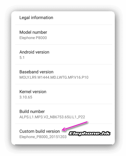

Con esta que he puesto ahora si que se ve, ¿no?, ya me di cuenta que la anterior no se veia bien y he buscado otra web para subir imagenes que te permita dejarlas en el tamaño original.
