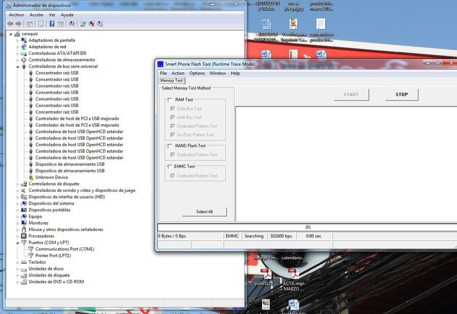

Unos segundos despues, y tambien por unos segundos solamente, me sale, esto.

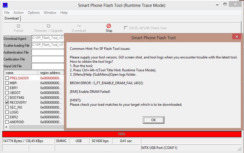

Si le doy a aceptar a todo para instalar el RECOVERY chino, siempre me sale este error:
Si os fijais en la ultima imagen abajo a la izquierda, usa el primer puerto de los dos que me salian, suponia que era lo correcto... pero no.
SOLUCIÓN:
La pista me la has dado al decirme que el driver que necesitaba era el PRELOADER, asi que he desabilitado el driver anterior, y lo he vuelto a intentar con el driver primer driver desabilitado y "voila".
Parece que el driver que necesita para flasear es el Preloader, pero como sale primero el MTK, se conecta con ese y el Flashtool no se entera de que va la cosa, por eso, hay que desabilitar el primer driver que se carga (El MTK), para que pase directamente al preloader y todo vaya bien y sin problemas.

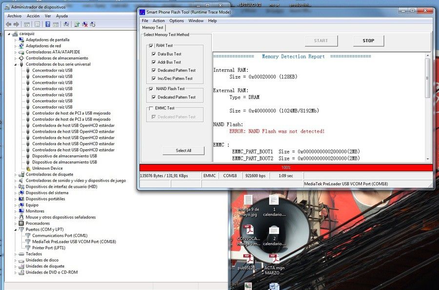

ahora con esa situación así es como se verá el programa y el administrador de dispositivos, yo he usado la opción de test memory porque no quería flashear nada, vosotros lo tendríais en la pestaña download

7- este es el momento crítico, cuando conectas el el móvil, bien enchufando el cable, bien conectando la batería, lo que te sea más rápido con una mano, mientras tienes la otra en el ratón, tienes una ventada de un par de segundos en la que el administrador de dispositivos se repliega y se vuelve a abrir y ahí aparece entre los puertos com y lpt (es posible que te aparezca en otros dispositivos, mira el video enlazado a continuación) el puerto preloader_****** pues te pones encima del dispositivo y le das al botón derecho del ratón a la opción de instalar drivers que creo que se llama actualizar software del controlador, en el momento que le das a esta opción ya tienes tiempo de buscar el directorio de los drivers que estará ya entre los ficheros que tienes preparados. Os pongo la captura de cómo me aparece a mí ahora en windows 7 64 bits
en vuestro caso como no los tenéis aún instalados lo que os aparece en el flashtools será más parecido a la anterior imagen, lo pongo para que veáis el nombre del dispositivo como lo reconoce el programa, y porque si no lo pongo no me aparece entre los puertos com y lpt
