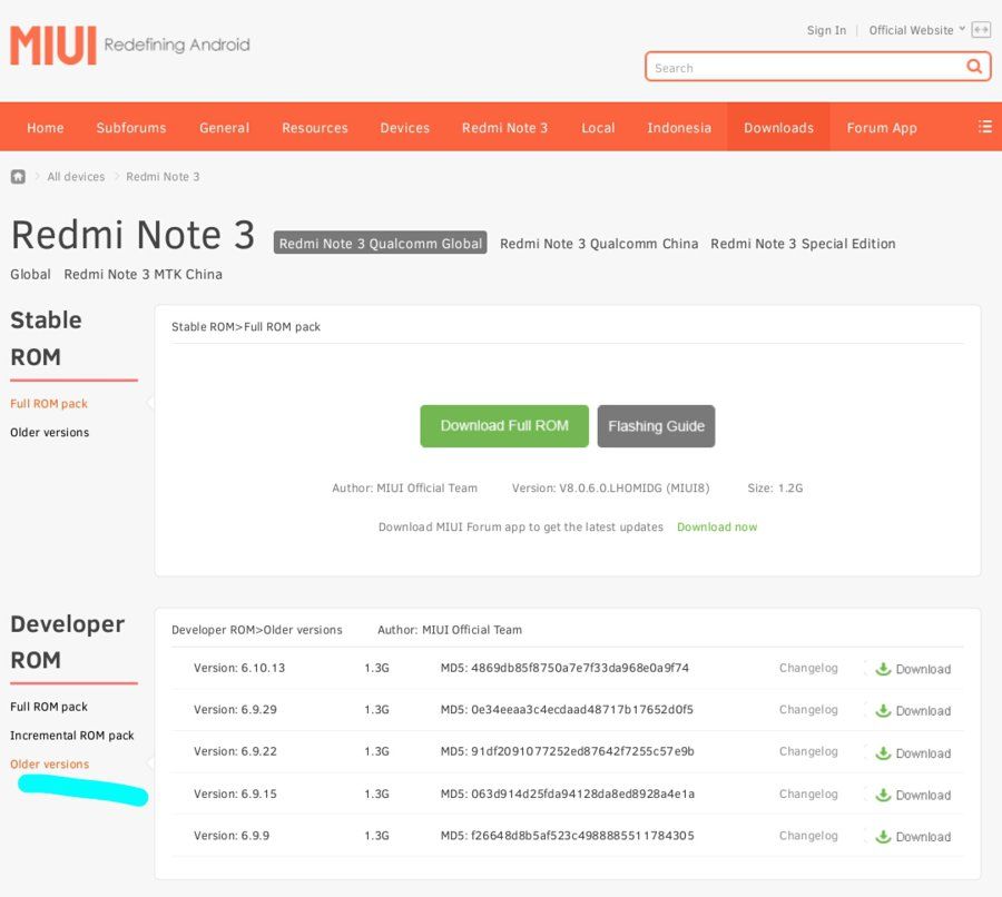

Si ya tienes la rom oficial global, sencillamente instala la ROM (developer) mediante la app “actualizador”. Los pasos son estos:
  • Descargar la ROM “developer” (de aquí http://en.miui.com/extra.php?mod=rom/download&r=301&mobile=no)
  • Una vez descargada la colocas en la carpeta “downloaded_rom
  • Entras a la app mencioanda y le das a los tres puntitos (arriba superior derecho)
  • Le das a “selecionar paquete de actualización”, buscas la carpeta menciona y le das a la ROM. listo, el móvil se encargará del resto...
(Puedes escoger versiones anteriores)
Saludos:smile:
