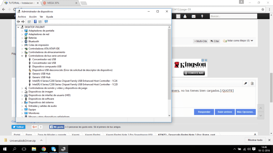

Bueno, ahora que no parte me muestra el dispositivo asi:
Es el que está con el signo de exclamación
Esos son los draivers, desde un principio no has tenido bien cargados los draivers.
Yo probaría con otro pc al que cargaría los draivers o sino al que tienes pero en un puerto USB de la placa base.

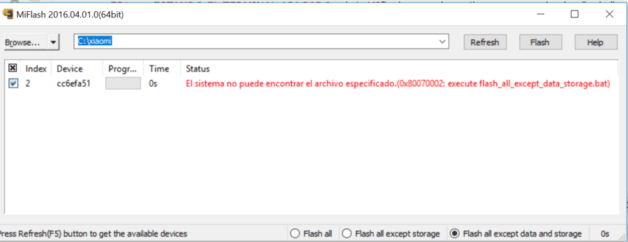

Presionando volumen - y power he encendido en FASTBOOT, tengo encendido MiFlash y me sale lo siguiente....
Como debo proceder????

Hola @7851 Borra la carpeta que usaste o sea la descomprimida,
No borres el archivo zip,
Porque lo tienes que volver a usar
y descomprimir otra vez que es
el original descargado,
Y vuelve a flashear el nuevo archivo descomprimido
El archivo que usamos para flashear se suelen borrar cosas, poner otras y
Queda inservible,
Por eso se para y da el error del mensaje en rojo en Miflash .
Descomprimido el nuevo, flashea la nueva carpeta de nuevo,
A mi me pasaba eso y de esa forma me funcionó.
Eso si ,con Miflash.
