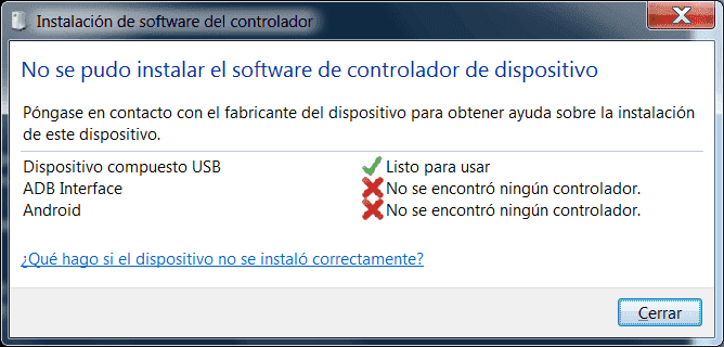

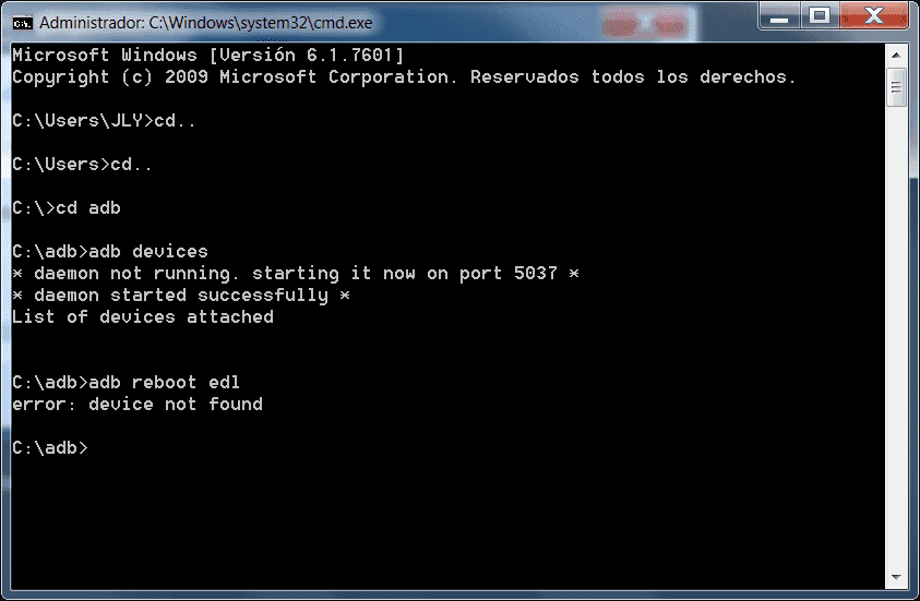

Ya he recibido el RMN Pro y ahora quiero pasarlo a español. Pero no tengo ni idea de como hacerlo.
Lo primero me salen estas informaciones sobre el telefono.
Y cuando intento ejercutar desde la ventana de sistema los comandos que se indican me aparece lo siguiente:
Alguna idea de que estoy haciendo mal?
Tengo la carpeta descomprimida directamente sobre C:\

Supongo que debe ser cosa de los drivers, te los puedes descargar en MEGA
A mi también me fue muy bien instalar el Mi Pc Suite, una vez instalados los drivers, y entonces te detecta el móvil. El Mi PC suite te lo puedes descargar aquí http://xiaomi-mi.com/news-and-actions/how-to-download-install-use-mi-pc-suite-features-feedback-/
