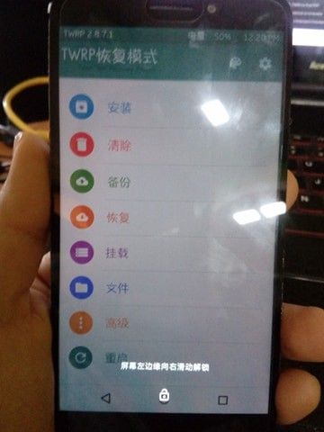

Hola, al parecer hice una burrada. Seguí tu tutorial como indicas, seguí todo lo que indica en este post Instalar Recovery en el X600, ejecute recovery.bat me salio una pantalla negra igual a esa pero en chino, presione enter, me salio el mensaje en el teléfono, le di ok, volví a darle a enter en la pantalla negra de la pc. El teléfono se apagó, vibro y se puso todo chino. Estaba siguiendo este tutorial porque quiero pasar a mi telefono a version en español y esto son los primeros pasos según estaba leyendo. Alguien me podra ayudar, porfavor? Mi teléfono murió?. Esta es la imagen que sale, ah y el teléfono no reacciona, pero he intentado conectarla a la pc y si reconoce todo, puedo entrar a los archivos y todo desde el computador. Aquí la imagen que me sale:

Tienes TWRP instalado, pero en chino.
En la parte superior derecha tienes la entrada de ajustes. Ahí podrás cambiar el idioma del recovery. A inglés, seguro; no sé si tendrás opción de otros idiomas
