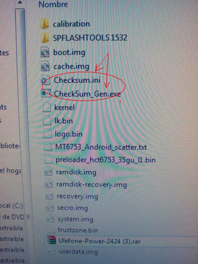

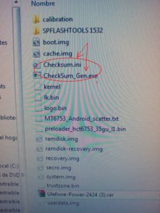

    - Bajar la rom y meter en una carpeta ,eliminaremos estos dos archivos para que no nos de error:
    aaaaaaaaaaaaaaaaaaaaaaaaaa.

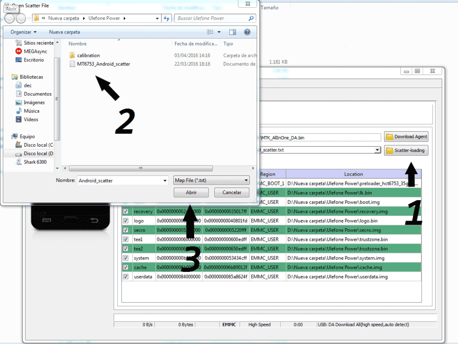

    - Descomprimir FlashTools, y haga clic en Flash_tool.exe:
    • 1- Pulsar en scatter -loading
    • 2- Seleccionar MT6753_Android_scatter.txt en la ROM
    • 3-pulsar en abrir
    Espere la rom se añada a el Flash Tool.

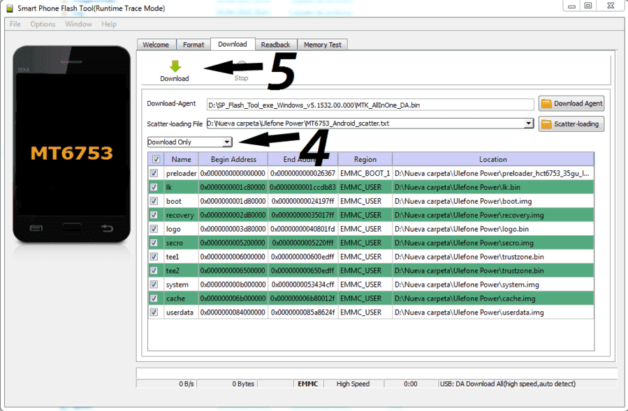

    • 4- seleccionar donwload only(instalara la rom) o firmware upgrade(hara una instalación de la rom entera,se usa en caso de problemas o de cambio de versión de android) ,nunca elegir format all.
    • 5-pulsar en download

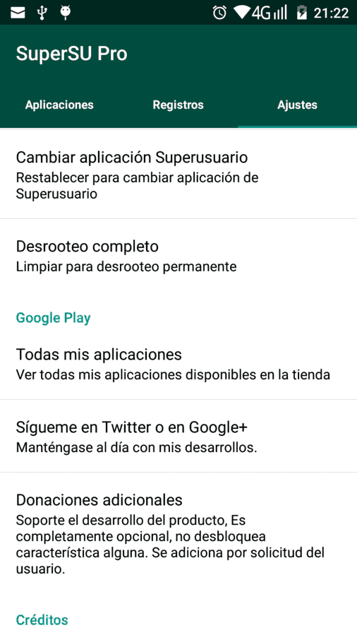

    Desrooteo:
    Para desrootear solo tenemos que ir a la App del supersu/ajustes ,marcar desrooteo completo y reiniciar.
    Screenshot_2016-04-05-21-22-24.
    Ya se habrá desrooteado completo , aunque esta la App no funcionara, ya la podremos desinstalar para eliminar el icono de la pantalla .
