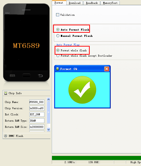

Intenta formateando primero la emmc de esta manera:
Luego intenta instalar la rom stock, asegurate de tener la version mas reciente del Flashtools.
Saludos!
Hola Dr, pues lamentablemente seguimos igual. He formateado el whole flash, y después me he bajado la última versión que he encontrado del Flashtool, la 5-1520, que incluso está en chino, he flasheado pero nada, del logo no pasa. No sé que hago mal o si el móvil no tiene remedio, pero esto cansa. Te agradezco mucho tu ayuda y paciencia. Saludos
[DOUBLEPOST=1443545056][/DOUBLEPOST]Hola Dr, he probado todo lo de arriba y nada seguimos igual. No sé si hago al mal, sigo todos los pasos, y el flashtool me da el ok de que todo ha ido bien, pero nada. Agradezco mucho tu ayuda y paciencia. Saludos
