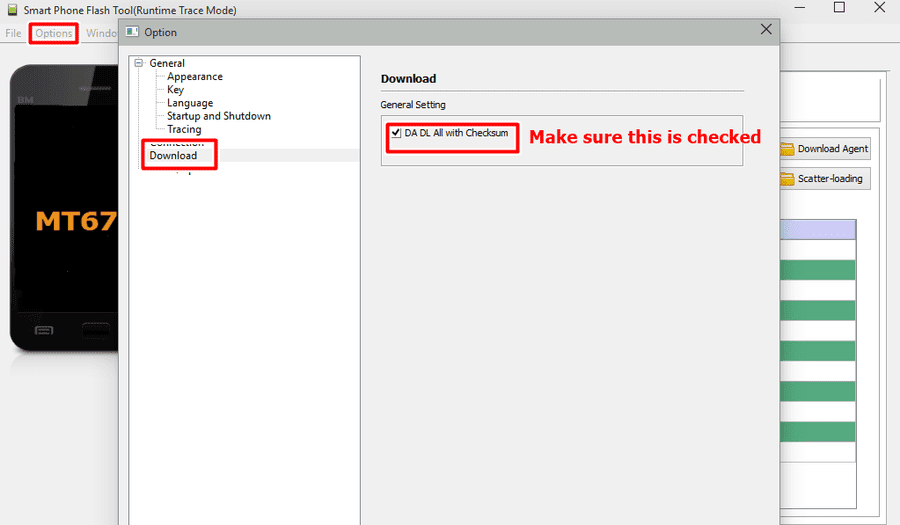

Hola, la verdad no sé que me ha pasado. Veréis, tengo un elephone p3000s, y de repente y por las buenas se apaga y no pasa del logo de inicio, leyendo por ahí encuentro que actualizando la ROM se pueda solucionar este problema. Bien, llego a este foro, sigo el manual, y tras pasar la odisea de que el pc me reconozca el móvil, logro instalar la rom, pero sigue sin encender, lo intento de nuevo, poniendo el desplegable del FlashTool en Format All+Download, se instala supuestamente, pero ahora el móvil no enciende, no hace nada, y encima el pc vuelve a no reconocerme el móvil. A ver si me podéis echar una mano, porque ya me tiene mareado este problema. Muchas gracias. Saludos

En cuanto a tu problema, cuando usar el flashtools debes marcar esta opción:
Pienso que no debiste usar Format All+Download sino Firmware Upgrade, trata de repetir el proceso en otro pc.

Hola Dr.Rock, gracias por tu respuesta. Bueno, el móvil al menos he conseguido que arranque, pero no pasa del logo de inicio. He seleccionado la opción que me indicas en el flashtool, logro instalar la ROM, pero no pasa del logo de inicio como te digo, se reinicia y vuelve a salir. AL menos ha vuelto a la vida, ahora a ver si consigo que arranque como dios manda. ¿Que puedo hacer? muchas gracias de nuevo. Saludos.

[DOUBLEPOST=1443260143][/DOUBLEPOST]Ahora he cambiado el desplegable de download only a firmware upgrade, pero el mismo resultado, he probado dos roms diferentes pero el mismo resultado. Ya me tiene esto más que mareado. Gracias. Saludos
