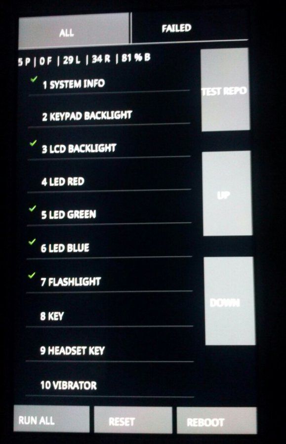

Si, en fastboot y aparentemente hace el proceso bien,pero no inicia en recovery,lo he intentado que habrá el recovery con updater,pero sale en la pantalla el dibujo del móvil con la clavija usb y para quitarlo lo tengo que encender en power.
A veces sale fastboot, pero a veces me sale este menu de la foto
¿que menu es este?
