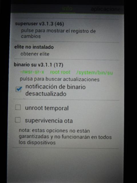

Jiayu G2S rooteado de fábrica?
Os pongo dos fotos
Y con el root explorer no me sale lo de permisos concedidos.
Me voy a la cama. Saludos.
Pues si sale todo eso ya no se como ayudarte, mira en el G2 como se rootea ya que si el movil está rooteado te avisa que está y no suele pasar nada al intentar rootearlo otra vez, siento no dar mas de sí colega ya que mi saber en eso ha llegado al tope.

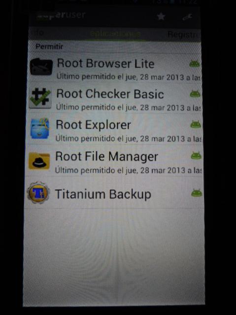

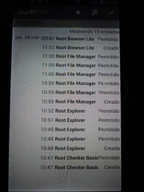

Buenas noticias!! He conseguido rootearlo! Si!!!!!!
Con el metodo del G2 Plus sacada de aquí http://luesgac.net/moviles/jiayu-plus-t1198.html
No me ha dejado subirlas desde Url en ninguna de las 3 paginas que he intentado, asi que estan subidas desde el Pc. Si las borro del Pc, las seguís viendo?
Otra cosa es que no tengo el gps.conf en la ruta que tendría que estar. supongo que se podra crear el archivo con el root explorer o alguno parecido?
Cervezas pa tossssss!:up:
Es deficil creer que el G2S no estuviera rooteado cuando por todos lados lees que viene de fabrica. Pues una leche!!! el mio no!!! También leí en XDA-developers alguno que tambien le pasaba los mismo. Asi que hay más de uno.
Otra cosa es que todos deberian venir root, puesto que Android es un sistema libre, no? Pues entonces se deberia tener acceso de administrador en el sistema! Como en un SO de Pc.
Bueno pues aqui dejo esto para que futuros poseedores del Jiayu G2S sepan la manera de rootearlo.
