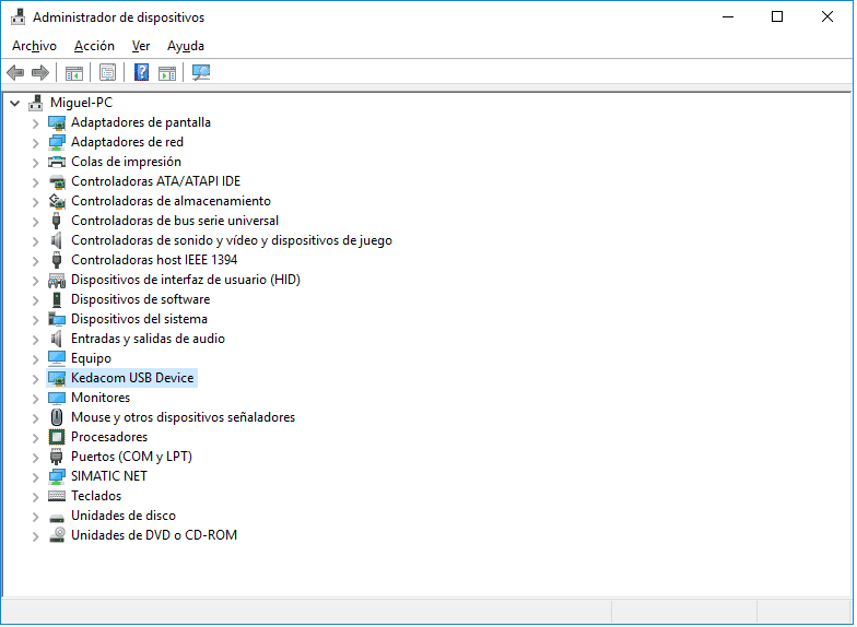

Gracias.
He vuelto a intentarlo y se queda en el 50%.
He probado lo que se dice de desinstalar "Kedacom USB Device" y sigue quedándose en el 50%.
Qué alternativa tengo?
Hay que mantener Vol- y Power durante todo el proceso desde antes de conectarlo?

Me refería al tuto de este mismo post.
He probado tras añadir cuenta y dispositivo en Mi Unlock status y sigue quedándose en el 50%.
Probaré mañana. Y si no, igual intento lo que indicas al final del Chiringuito chino.
He estado leyendo lo que me indicaste de qué hacer tras recibir el terminal. Ya lo había leído en su momento, pero no recuerdo si instalara los drivers.
Así que me he puesto otra vez.
Con MiPhone saca un mensaje:
KATE Desbloquear Bootloader, recovery y root ai68-tinypic-com_fmidjm-png.303921
Y con MiFlash dice que falta un dll:
KATE Desbloquear Bootloader, recovery y root ai65-tinypic-com_ibetyg-gif.303922
Puede ser el error del bootloader por los drivers como indicas?

Ahí dejo la imagen que pedía Gerrer0
KATE Desbloquear Bootloader, recovery y root ai65-tinypic-com_2u8fh1t-png.303946
